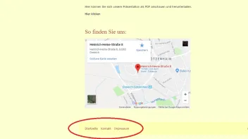

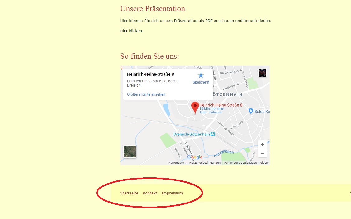

irgendwie kann ich keinen zusätzlichen Link mehr setzen. Wenn ich doppelt auf das Feld klicke und dort ein zusätzliches Feld ausfülle, wird es dennoch nicht auf der Webseite angezeigt. Woran liegt das?
Eventuell, weil Du keinen Linktext eingegeben hast?
Der gehört direkt ins Feld geschrieben.
Doch habe alles was es gibt eingetragen. Aber anscheinend übernimmt er nur die ersten 3 Felder. Durch die Rubrik AGB wird aber noch einer benötigt.
