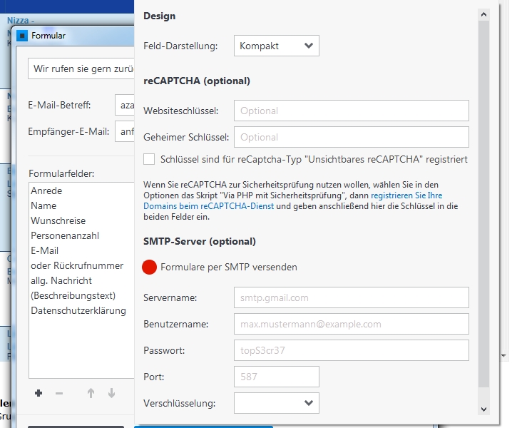

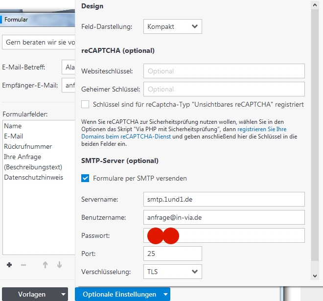

Moin,
am besten, Du richtet für die Homepage eine eigene Mailadresse ein beispielsweise homepage (at) hanabi-pirna.de. Bei 1&1 funktioniert die Verbindung mit folgenden Werten:
Servername smtp.1und1.de Benutzername hier die Mailadresse eintragen Passwort für die Mailadresse Port 25 Verschlüsselung TLS -

Hallo Nemessis,
das klingt aber eher nach einem Passwortfehler. Ich habe eben mal testweise eine andere Mailadresse (anderer Vertrag und andere Kundennummer) verwendet, auch dort klappte der Versand.
Gehe mal direkt auf das 1&1 Webmail und versuche, dich dort einzuloggen. Anfang Mai hat 1&1 einen größeren Angriff gehabt und daraufhin die Schotten weitgehend dicht gemacht. Control-Center nur noch mit ReCaptcha, diverse Mailzugänge gesperrt. Das war besonders prickelnd, weil auch Mailadresse meiner Fritz-Box betroffen war. Damit keine Weiterleitung von Faxen und Nachrichten auf dem AB.
