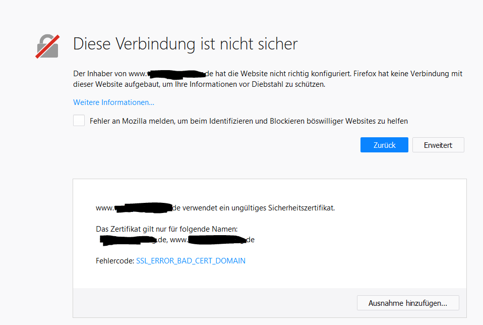

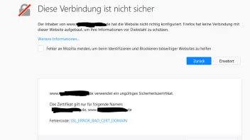

    Die FTP Servereinstellungen habe ich konfiguriert und vor der Webadresse das https eingesetzt. Nach dieser Änderung bekomme ich folgende Meldung:
    Da, das Zertifikat nur für http://www.ersteDomain.de gilt und nicht für http://www.zweiteDomain.de
    Zur https://www.zweiteDomain.de gelange ich:
    • wenn ich einen Artikel im Warenkorb einfüge werde ich automatisch und automatisch zum Warenkorb weitergeleitet werde
    • wenn ich im Kontaktformular was absende (die Seiten Nachricht erfolgreich gesendet oder nicht)
    Wenn ich jedoch vom Menü den Warenkorb wähle gelange ich zur https://www.ersteDomain.de mit den Artikeln die ich versucht habe einzufügen und diese Meldung erschien.

  • Bei welcher Domain erhalten Sie denn die Meldung bezgl. des ungültigen Zertifikats, dass man im Screenshot oben sieht und welche URL hatten Sie da genau aufgerufen?
    Und welchen Browser hatten Sie verwendet, als Ihnen die Meldung angezeigt wurde?

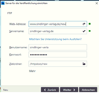

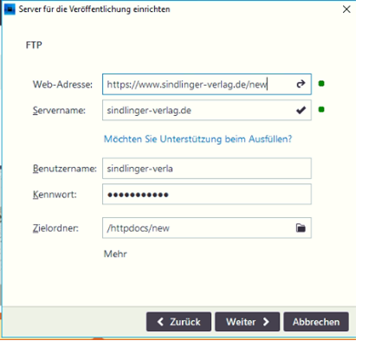

  • Ich glaube ich habs.
    In den FTP-Einstellungen Ihres Projekts haben Sie bei Web-Adresse eingegeben: https://www.verlag-sindlinger.de/new/
    Das SSL-Zertifikant haben Sie aber für die Domain: sindlinger-verlag.de
    Bei sindlinger-verlag.de leiten Sie zudem von www. auf ohne www. um.
    Lösung daher: in den FTP-Einstellungen des Projekts im Feld Web-Adresse folgendes eingeben: https://sindlinger-verlag.de/new/
    Anschließend veröffentlichen.
  • Ich habe die FTP Einstellungen so wie beschrieben angepasst und die Verbindung wurde erfolgreich konfiguriert.

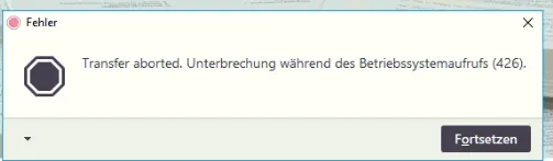

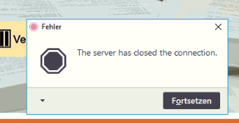

    Anschließend habe ich versucht die komplette Webseite zu veröffentlichen doch bekomme ständig Fehlermeldungen.
    Zwei mal habe ich folgende Fehlermeldung bekommen:
    und das dritte mal diese hier:

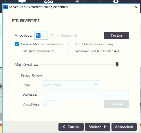

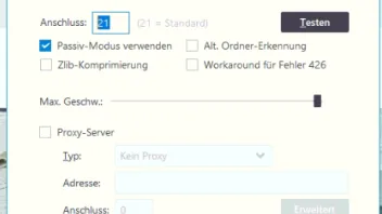

  • Versuchen Sie mal den FTP-Modus auf "Passiv" zu stellen:
    • Wenn Sie in den FTP-Einstellungen auf Mehr klicken, dann können Sie dort den Passiv-Modus ändern.
    • Hinter dem Label "Modus:" gibt es hierfür 3 Einstellungen:
      • Automatisch
      • Aktiv
      • Passiv
    Versuchen Sie zunächst die Einstellung "Passiv".
  • Ah, Sie nutzen ja noch Version 12. Ja, wenn der Passiv-Modus bereits aktiviert war, versuchen Sie mal das Gegenteil, also mit der "Passiv-Modus verwenden" deaktiviert (was allerdings außergewöhnlich wäre).
  • Komisch. Da legt die Gegenstelle während der Verbindung auf. Dann aktivieren Sie auf jeden Fall den Passiv-Modus wieder, denn das ist wesentlich gebräuchlicher.
    Sie sollten prüfen, ob Sie nich ggf. das Speicherlimit auf dem Webserver schon erreicht haben.
    Falls Sie Virenscanner/Firewalls nutzen, diese mal temporär deaktivieren und nochmals das Veröffentlichen testen.
    Als Workaround, falls Sie dringend veröffentlichen müssen können die den kompletten Inhalt des Unterordners "output" im Projektordner auch per FileZilla oder einem anderen FTP-Programm auf den Webserver übertragen.

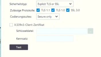

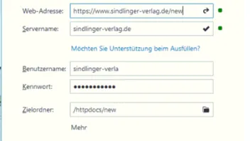

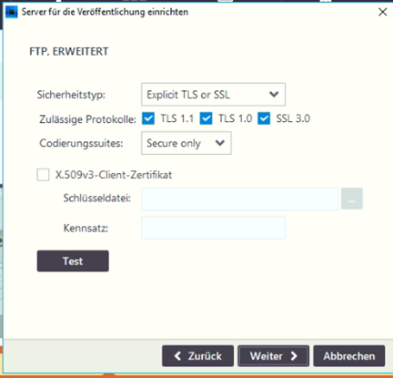

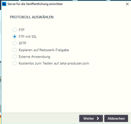

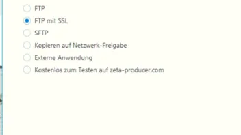

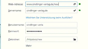

  • Ich habe noch genügend Speicherplatz im Webserver. Das andere habe ich noch nicht ausprobiert, mir ist jedoch was aufgefallen:
    Bei den FTP - Einstellungen gehe ich auf neu um FTP mit SSL zu verwenden.
    Dann schreibe ich vor der url https:// und nach erfolgreicher Konfiguration, wenn ich nochmals die FTP - Einstellungen öffne ist es verschwunden.
    Kann das irgendwie der Grund sein? Anbei auch die Screenshots.
  • Wenn Sie noch Zeta Producer 12 nutzen, da ist es normal, dass der https:// Präfix nur nach der Eingabe angezeigt wird (ist ein Bug). Wenn Sie die FTP-Einstellungen dann nochmals öffnen um Änderungen zu machen, müssen Sie den Präfix nochmals eintragen.
    Das sollte aber keine Auswirkungen auf das Veröffentlichen per FTP, SFTP oder FTPs haben.
