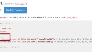

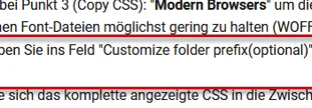

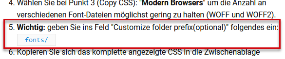

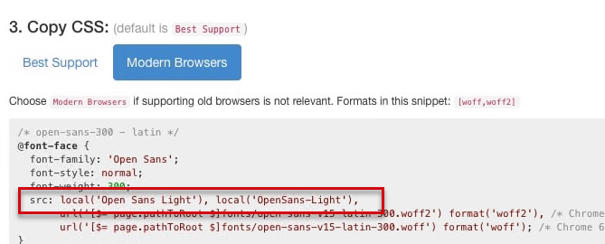

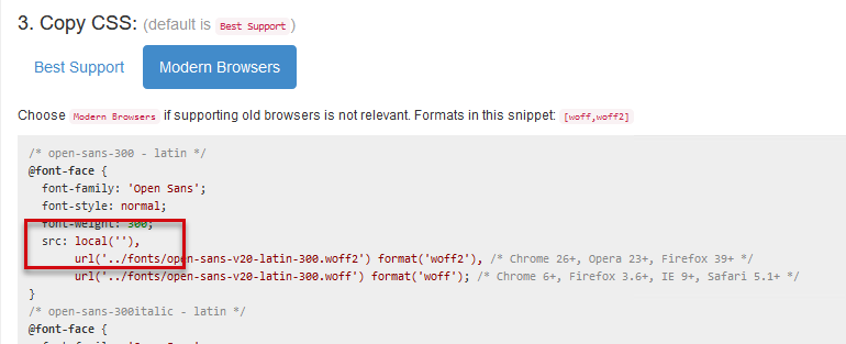

Für beide Überschriften ist die selbe Font-Family definiert. Das passt. Eine der Seiten befindet sich aber in einem Unterverzeichnis und auf dieser Seite wird der Webfont nicht geladen. Ursache ist vermutlich, dass das [$=page.pathToRoot$] im CSS noch fehlt, damit der Pfad zum "fonts" Ordner unabhängig von der Verschachtelung gefunden wird.
Statt dem [$=page.pathToRoot$] können Sie auch eine sogenannte site-absolute url versuchen, also eine, die mit einem Slash beginnt wie z.B.:
/fonts/open-sans-v20-latin-300.woff
Das macht Sinn, dann habe ich mich zu eng an die Anleitung gehalten. Vielleicht kann das im Handbuch auch so ergänzt werden ![]()
https://docs.zeta-producer.com/webfonts-selbst-hosten.html ![]()

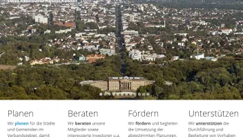

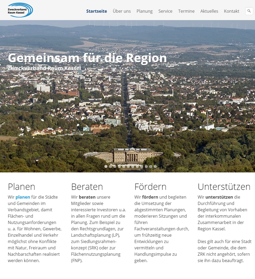

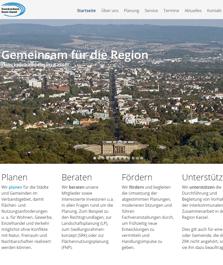

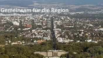

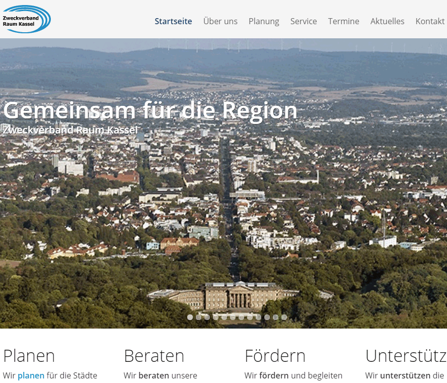

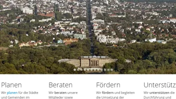

So, jetzt habe ich das angepasst, aber dennoch gibt es Unterschiede in der Darstellung.
Mit Link zu den Google Fonts:![]()
Und mit eigenem Speicherort![]()
Hier ist der Schriftstil viel fetter, als ob noch eine andere Schrift ersetzt wird.
Bitte ggf. auf dem Screenshot die interessanten Bereiche markieren und URLs dafür zur Verfügung stellen (damit wir den code sehen können).
Ich weiss z.B. nicht, welche Stelle genau Sie als fetter erachten. Die Zwischenüberschriften "Planen, Beraten…" etc. sehen für mich in beiden Screenshots identisch und nach OpenSans aus…
Z.B. Unterschied auf der Einstiegsseite
https://www.zrk-kassel.de/
Die Headline "Gemeinsam für die Region" ist so definiert, dass der Schriftschnitt "bold" benutzt wird, das ist der 700er OpenSans Schnitt. Der wird auch geladen und ordentlich gerendert. Ich würde also sagen, das passt doch. Warum es bei den Google gehosteten Schriften anders aussieht, spielt ja eigentlich keine Rolle (evtl. wird da der 700er Schnitt nicht geladen und die Schrift künstlich verfettet).
Hmm. Ich habe derweil noch herumprobiert. Der Schriftstil "Leicht" scheint mit den lokalen Schriften nicht mehr abbildbar. Laut Handbuch ist im CSS noch eine Angabe zur Schrift selbst angegeben. Das fehlt im Moment beim Google Font-Konfigurator. Sind diese verzichtbar?
