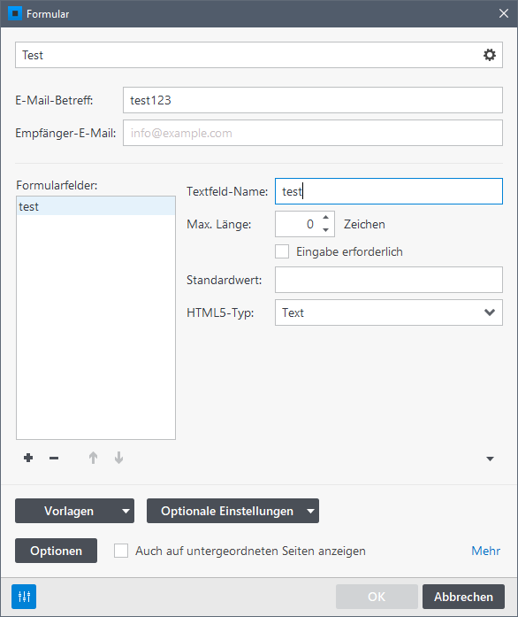

    Ausserdem habe ich jetzt gesehen, dass ich gar keine neuen Formulare mehr erstellen kann, weil der OK Button im Mail Dialog permanent deaktiv ist.
    Nachtrag:
    Uuups. sorry. Habe gerade gemerkt, dass die Mail erst komplett eingetragen werden muss.
    Also das mit dem OK Button war mein Fehler.
