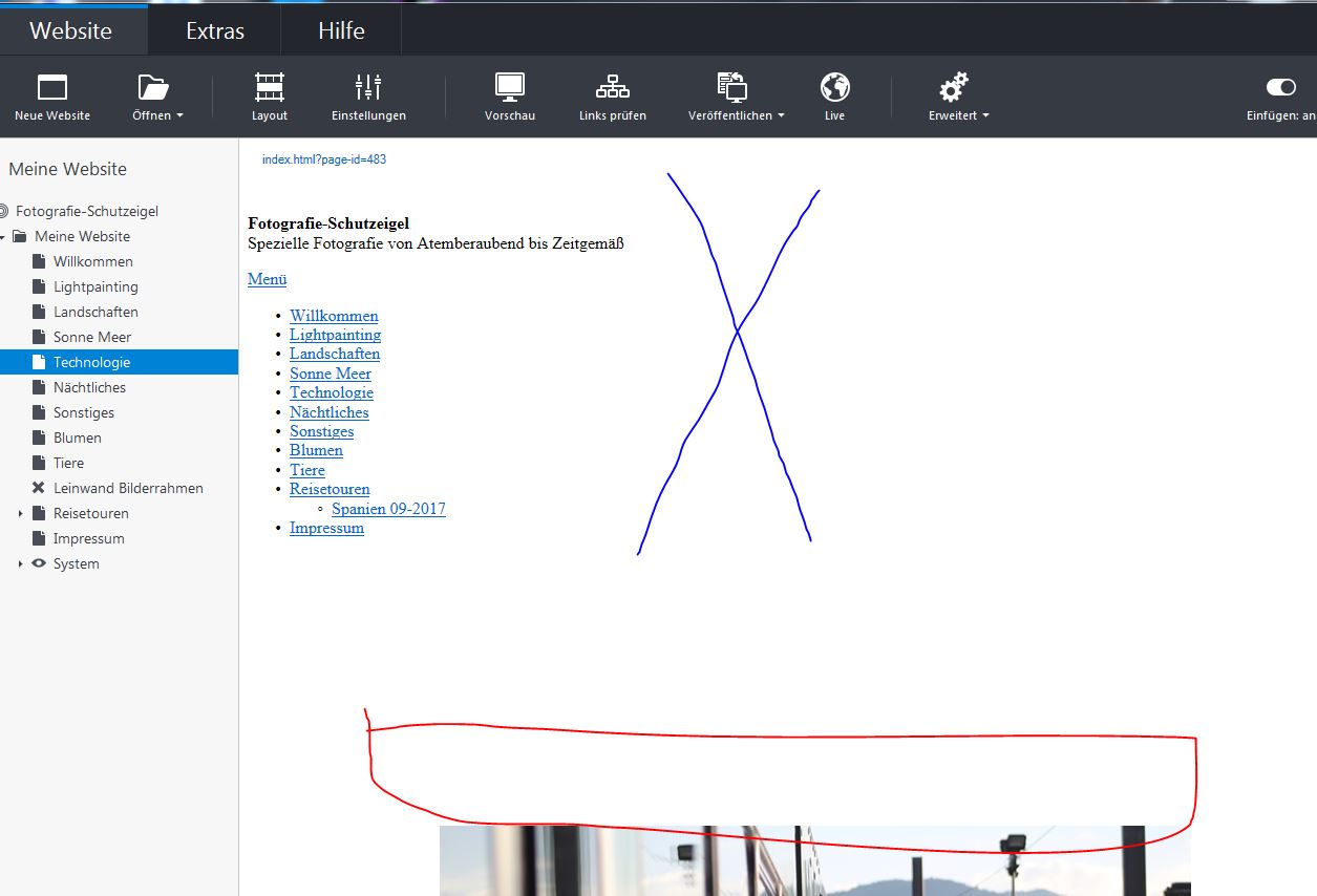

    Im Anhang wie es dargestellt wird, wo vorher das Formular war was ich bearbeiten konnte. jetzt geht nix mehr

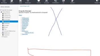

    Vorher war dort, wie im Anhang das Bild nicht zu sehnen, über den Bildern bzw. über der Überschrift oder Bild Unterschrift die zu bearbeitende Zeile Blau eingefärbt. Jetzt ist aber halt nichts mehr da. Kann auch in anderen Seiten klicken aber bearbeiten geht nicht mehr .
    Im Anhang noch mal ein Foto da wo Rot markiert ist, war vorher das Feld in Blau wo man es bearbeiten konnte...
    Und das wo es Blau markiert ist was war vorher gar nicht da. ???

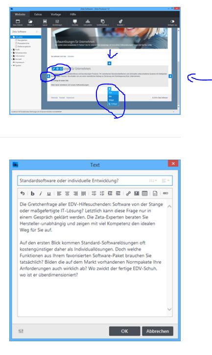

    Was die Darstellung des Projekts und die fehlenden Bearbeitungs-Buttons anbelangt, versuchen Sie mal ob ein "Erweitert > Erstellen > Alle Seiten erstellen" hilft.

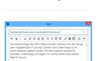

    Falls das nicht hilft, könnte der folgende Hinweis helfen: Die LiveView-Bearbeitung für das Einfügen von Widgets wird nicht angezeigt. Was kann ich tun?
