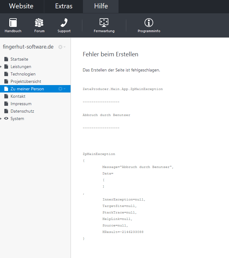

  • Nachdem ich bisher ohne Probleme mit dem Programm gearbeitet habe, ist jetzt ein sehr schwerer Fehler aufgetreten:
    Wenn ich an irgendeinem Artikel eine Änderung im Text mache, bricht der Speichervorgang vorzeitig ab - der blaue Fortschrittsbalken läuft nicht zu Ende.
    Die Änderungen werden dann auch nicht angezeigt.

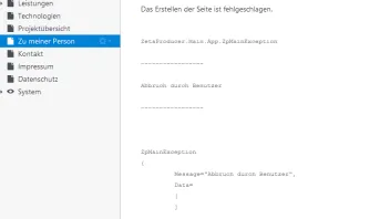

    Wenn ich jetzt die entsprechende Seite, die den Artikel beinhaltet, im Zeta-Producer aufrufe kommt immer diese Ansicht:
    Die ist auf allen Seiten zu reproduzieren.
    Ich hatte noch ein Backup des Projekts, sodass ich hoffte es würde damit funktionieren.
    Aber es zeigt sich immer der gleiche Fehler.
    Damit ist das gesamte Projekt nicht mehr zu pflegen!!!
    Ich hoffe, Ihr könnt mir helfen!
    Achim
    bitte mal versuchen, den Rechner neu zu starten. Dann auf eine dieser Seiten gehen und diese mit STRG-F6 neu erstellen. Wie sieht es dann aus?
    dies hat leider keine Erfolg gebracht.
    Ich habe den Eindruck, dass die Verarbeitung (STRG+F6) vorzeitig abgebrochen wird.
    Die Anzeige "Verarbeitung läuft" zeigt nur einen geringen prozentualen Fortschritt an und verschwindet dann.
    Achim
