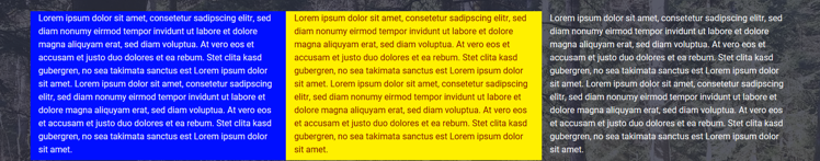

    Lösungsansatz:
    (z.B.) Widget Text (z.B. 3mal nebeneinander anlegen).
    In Widget Text -> "Spalte bearbeiten" öffnen
    In Feld "Inline-CSS" (z.B.) background-color: #000fff; einfügen.
    Dies kann dann beispielsweise so aussehen...

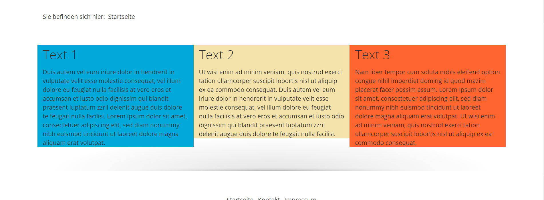

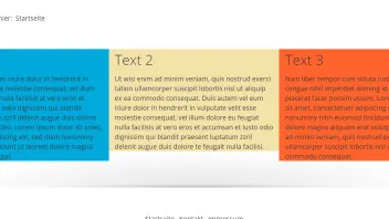

    Hallo und besten Dank für Deinen Tipp!
    Was reine Texte angeht, ist das schon ein interessanter Lösungsansatz! Allerdings sind die jeweiligen Felder nur solange gleichmäßig hoch, solange die Anzahl der Zeichen identisch ist. So stellt es sich auf einem Desktop-PC dar:
    (Siehe auch https://hosting.zeta-producer.com/5995802112/index.html)
    Gleichzeitig würde sich mit dem Zeta Producer noch flexibler gestalten lassen, wenn es zusätzlich auch möglich wäre, Bild-/Foto-Dateien in gleicher Weise (also ohne Zwischenräume) via "ZP-Bordmittel" auf einer Website veröffentlichen zu können - und zwar, ohne hier von einem bestimmten (vorgegebenen) Layout abhängig zu sein.
    Auf genannter Beispiel-Website (https://hahn.eu/) ist dies sehr schön umgesetzt. Sogar Google Maps auf der linken Seite und nahtlos rechts anschließend ein Kontakt-Formular sind dort realisiert (einfach zum Ende der Seite herunter scrollen).
    Ich möchte bei dieser Gelegenheit nochmals meine Frage anbringen, ob es am Grid-System des Zeta Producer liegt, dass sich so etwas derzeit nicht mit dem ZP umsetzen lässt, Stefan S .

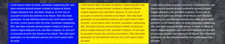

  • Hoi jjonline (hallo Lesende)
    Zitat
    Allerdings sind die jeweiligen Felder nur solange gleichmäßig hoch...
    Ja. Das liesse sich jedoch per (z.B.) "background-color: #000fff; min-height: 1000px;" mehr oder weniger (je nach Bildschirmgrösse) ausgleichen. Allerdings hab' ich mitlerweile bemerkt, dass in der Ansicht in kleinen Bildschirmen - wenn die Spalten untereinander gereiht werden - zwischen den Elementen wieder eine Lücke entsteht... :whistling: ... Dies zu ändern wäre mit Handarbeit (css) ziemlich sicher zu bewerkstelligen, was jedoch nicht Deiner Wunschäusserung entspricht.
