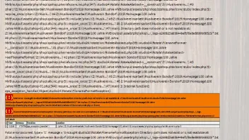

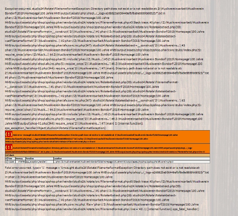

Shop funktioniert nicht
    etwas wenig Infos um vernünftig helfen zu können und es fällt mir auch enorm schwer auf diesem Screenshot irgend etwas zu entziffern (da sind meine Augen zu schlecht).
    Welche Programmversion nutzen Sie (Hilfe > Programminfo)?
    Wann/Wo erhalten Sie diese Fehlermeldung, also auf welche Seite gehen Sie und erscheint der Fehler in der internen Vorschau oder im Browser (nach F5)?
    Hat das Problem bestand, wenn Sie das Projekt von z:\ auf Laufwerk c:\ verschieben dieses dann von dort mittels des "Öffnen"-Buttons in Zeta Producer öffnen und mit "Erweitert > Erstellen > Alle Seiten neu erstellen" die Seiten neu generieren lassen?
    Programminfo: Zeta Buisness 14.3.1
    Der Fehler erscheint intern und ach im Browser.
    Der Fehler tritt auf der C-Partition nicht auf. Muss ich dann das Projekt auf C lassen?
  • Wenn es nur auf C funktioniert, lassen Sie es auf C (das ist ja auch im Standard so voreingestellt). Vermutlich fehlen auf Z Berechtigungen (das betrifft dann aber das Betriebssystem und da können wir nicht helfen).
