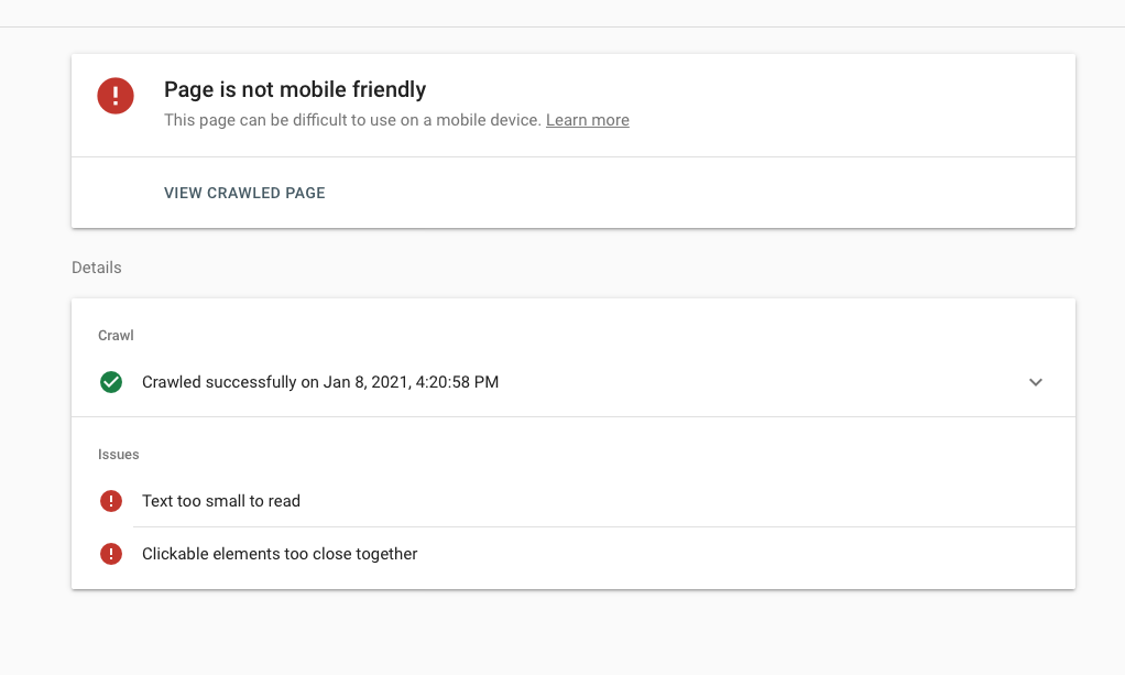

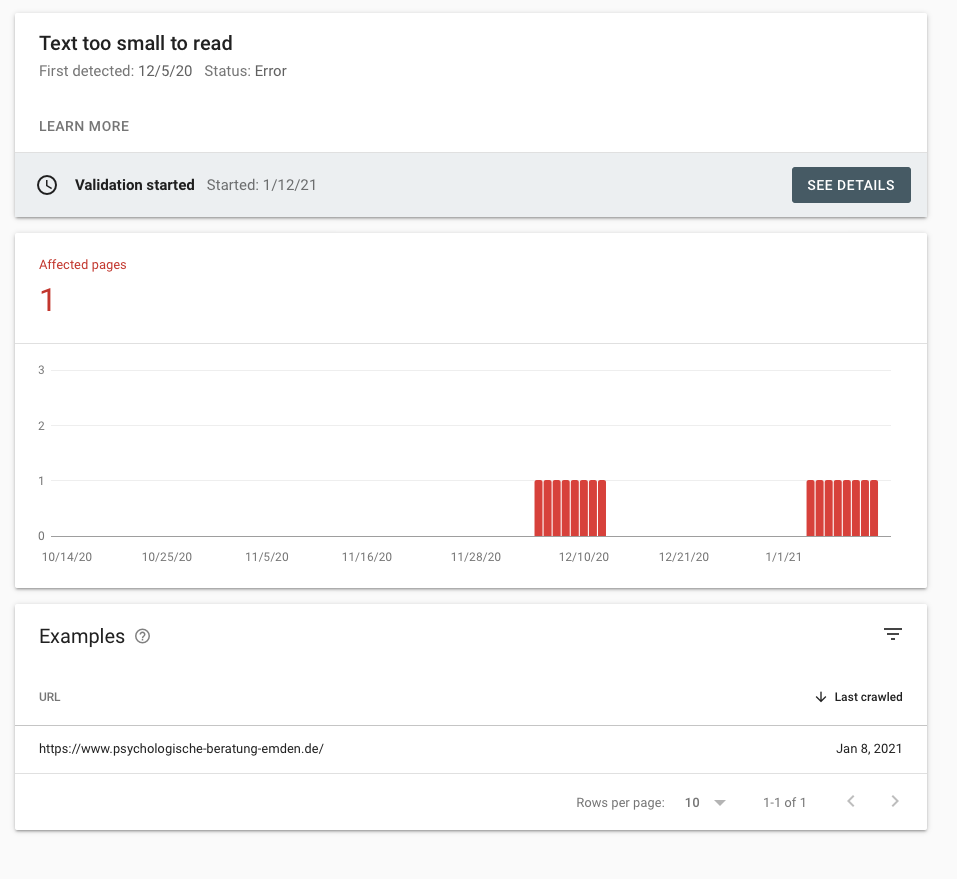

  • Diese Meldungen habe ich auch. (Text zu breit / Schrift zu klein)
    Ich bin nur in Sorge, dass Google das u.U. mit Abwertungen abstraft. Denn in diesem Jahr wird ja Google die MobileVersionen bewerten und nicht mehr die Desktop-Versionen.
  • Hallo Axel,
    auf einer von 154 Seiten habe ich die Meldung ebenfalls, die verbuche ich aber unter "zu vernachlässigen". Wird das Problem bei Dir nur auf einer Seite gemeldet oder auf allen Seiten? Wenn es nur eine Seite ist, bitte einen Link zur entsprechenden Seite posten.
  • Hallo Axel,

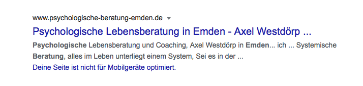

    Google hat sogar den Zusatz bei den Suchergebnissen eingebunden "... mobil nicht nutzerfreundlich" oder so ähnlich. Das klingt aber nicht schön für Leute, die eine Website suchen. Eine Seite wird beanstandet (Index) mit "Text zu klein" und "anklickbare Elemente zu dicht". Ich kann das nicht nachvollziehen, weil ich die RESPONCE - Version genommen habe.

  • Hallo Axel,
    es scheint, als ob die Angaben im footer mit 10 px zu klein sind. Außerdem besteht das Problem, dass Du offensichtlich über die robots.txt das Laden der Bilder via Googlebot verhinderst.
