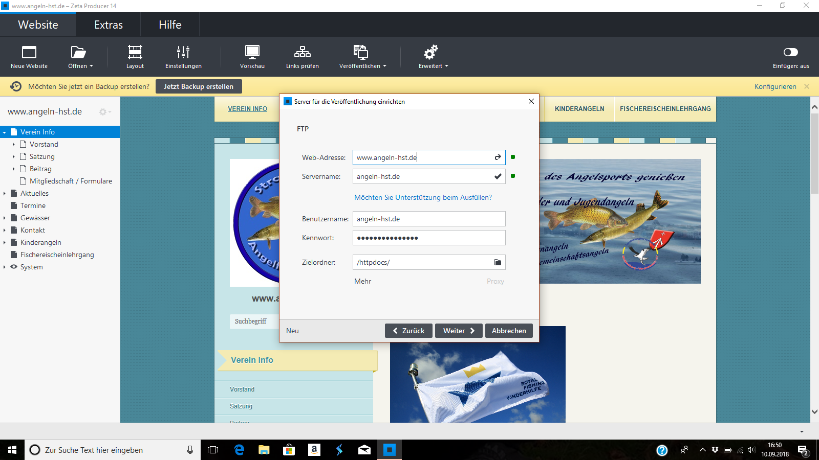

  • Nach mein PC Crash habe ich ein richtiges Problem. Habe mir ein neuen PC eingerichtet und wollte alles was noch vorhanden war auf dem anderen setzen. Habe Zeta geladen nur wir die Lizenz nicht erkannt und auch der FTP Zugang ist nicht herzustellen so das ich an meine alten Zugänge komme .
    Was kann ich machen !!!!!!

  • Ich habe die 14 Express - Edition drauf. leider ist mit der PC abgestürzt und somit viele Daten.
    Ich wollte auf ein neuen PC umsteigen somit auch die Seite neu erstellen bzw aufbauen und das gestaltet sich als Problem. Habe Zeta auf dem neuen PC geladen und versucht mit der vorhandenen Lizenznummer zu laden.
    Leider geht gibt es das Problem das ich den Server mit den Zugangsdaten nicht erreichen.
    Die URL http://www.angeln-hst.de
    MfG
    ich kann aus Ihrer Beschreibung leider immer noch keine wirklichen Informationen entnehmen, die uns Helfe würden, Ihnen zu helfen. Ich verstehe zum Beispiel überhaupt nicht, was Sie mit "mit der vorhandenen Lizenznummer zu laden" bedeuten soll. Daher ist in unserer Anleitung die Bitte nach Beschreibung, was genau getan wurde in Punkt 4 enthalten.
    Mir ist auch nicht klar, ob Sie z.B. die essentiell wichtigen Daten aus "Eigene Dokumente\Zeta Producer 14\Projects" vom alten Rechner auf den neuen übertragen haben…
    Also bitte genauer und Schritt für Schritt beschreiben, wie Sie vorgegangen sind und was genau passiert (inkl. Fehlermeldungen, ggf. Screenshots etc.).

    Das hat mit der Lizenz nichts zu tun. Die Fehlermeldung ist doch eigentlich recht eindeutig. Benutzername oder Kennwort sind falsch. Bitte in den FTP-Einstellungenentsprechend korrigieren. Ggf. Beim Provider die korrekten Zugangsdaten erfragen.
  • Und was denken Sie dann, warum diese Fehlermeldung erscheint? Versuchen Sie doch mit diesen Zugangsdaten einen FTP-Login mit einem Programm wie Filezilla. Wenn da eine ähnliche Fehlermeldung auftritt, wissen Sie, dass die Daten nicht stimmen. Bisher hatte unsere Fehlermeldung immer recht und die Daten hatten sich verändert oder der Provider hat auf ein anderes Protokoll umgestellt (z.B. sicheres FTP, wie das 1&1 getan hat…).
    Es könnte auch sein, dass eine Firewall die Verbindung zum Server verhindert, das halte ich aber für sehr unwahrscheinlich, denn da wäre die Fehlermeldung dann eine andere.
