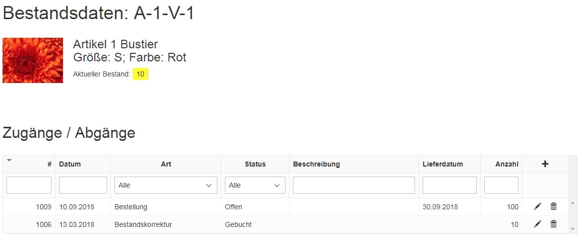

    Gehen Sie doch mal aufs Backend auf die Startseite der Lagerverwaltung und klicken Sie auf die Artikelnummer dieses Artikels, damit wir nur dessen Zugänge/Abgänge sehen und machen Sie davon einen Screenshot.

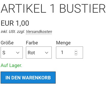

  • In meinem Testprojekt ist das eben nicht so. Daher benötige ich den Screenshot um den ich Sie gebeten hatte. Am besten senden Sie mir auch gleich Ihr Projekt zur Prüfung:

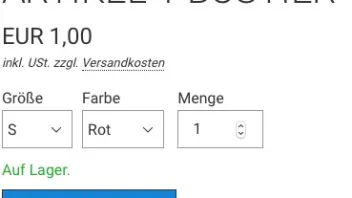

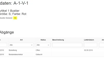

  • Entschuldigung, leider gibt es noch andere, wichtige Dinge, die meiner Aufmerksamkeit bedürfen:
    Ergebnis ist hier zu sehen.
    Das Ergebnis.
    Ergebnis.
    Glauben Sie mir jetzt?
