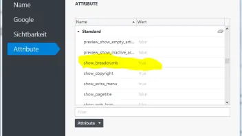

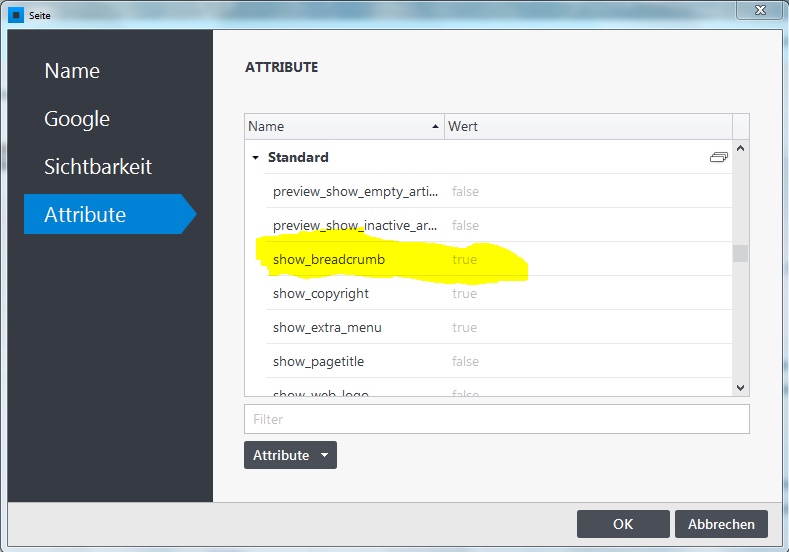

  • Hallo Walter,
    das lässt sich über das Attribut "breadcrumb" steuern. Einfach auf die entsprechende Seite gehen, "Seite bearbeiten" -> "Attribute" und dort nach "breadcrumb" suchen. Dann den Wert bei "show_breadcrumb" auf "false" setzen. Speichern, Fertig. Zur Wiederanzeige einfach "true" eintragen oder das seitenbezogene Attribut löschen, es wird dann automatisch wieder das globale Attribut verwendet.
  • Zum Verständnis: Wenn Sie "Einstellungen > Links > Navigationspfad anzeigen" verändern, wird im Hintergrund einfach das entsprechende (von Thomas erwähnte Attribut) gesetzt. Dieses Attribut kann natürlich auch direkt bearbeitet werden.

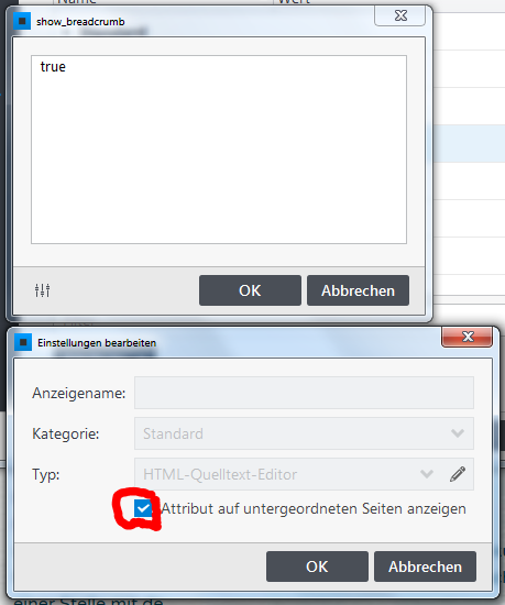

  • Danke!
    Habe das jetzt so gemacht und funktioniert wunschgemäß.
    Ergänzung:
    Hallo Walter,

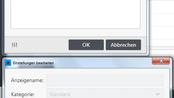

    Ich habe das hier auf den Hauptseiten so gändert, allerdings anfangs vergessen die automatisch gesetzte Option "Attribut auf Unterseiten anzeigen" zu deaktivieren.
    Im zweiten Anlauf alles bestens. Danke für alle Hilfen!
