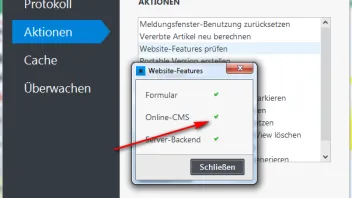

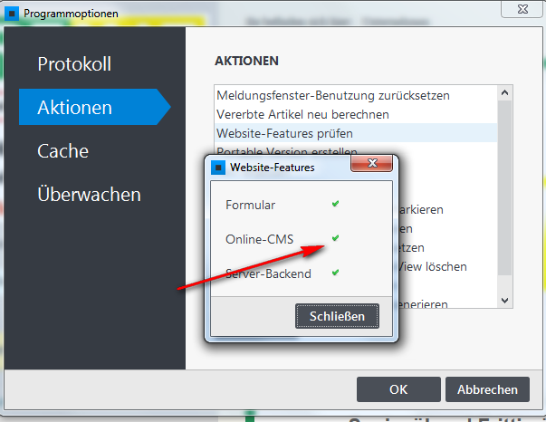

    Bild 01: Website Featuers geprüft, Status Online CMS OK

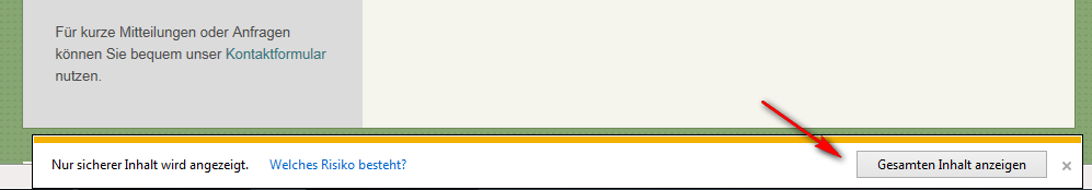

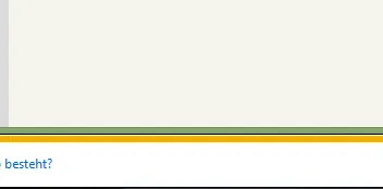

    Bild 02: Nur beim IE wird dieses kleine Fenster angezeigt, das ich bestätige

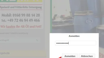

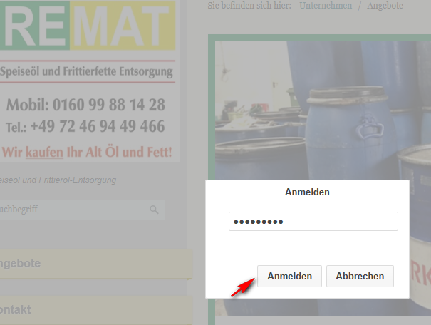

    Bild 03: Kennwort eintragen möglich, danach hängt der IE. (bei Google Chrom oder Firefox wird das Login Fenster gar nicht angezeigt)!

    nach Umstellung der Website auf HTTPS müssen Sie in Zeta Producer lediglich in den FTP-Einstellungen des Projekts im Feld Web-Adresse zu Beginn auch das Protokoll https:// eingeben. Wenn Ihre Web-Adresse z.B. http://www.example.com ist, sollte dann nach der Eingabe entsprechend https://www.example.com im Feld stehen. Danach dann die Website veröffentlichen.
