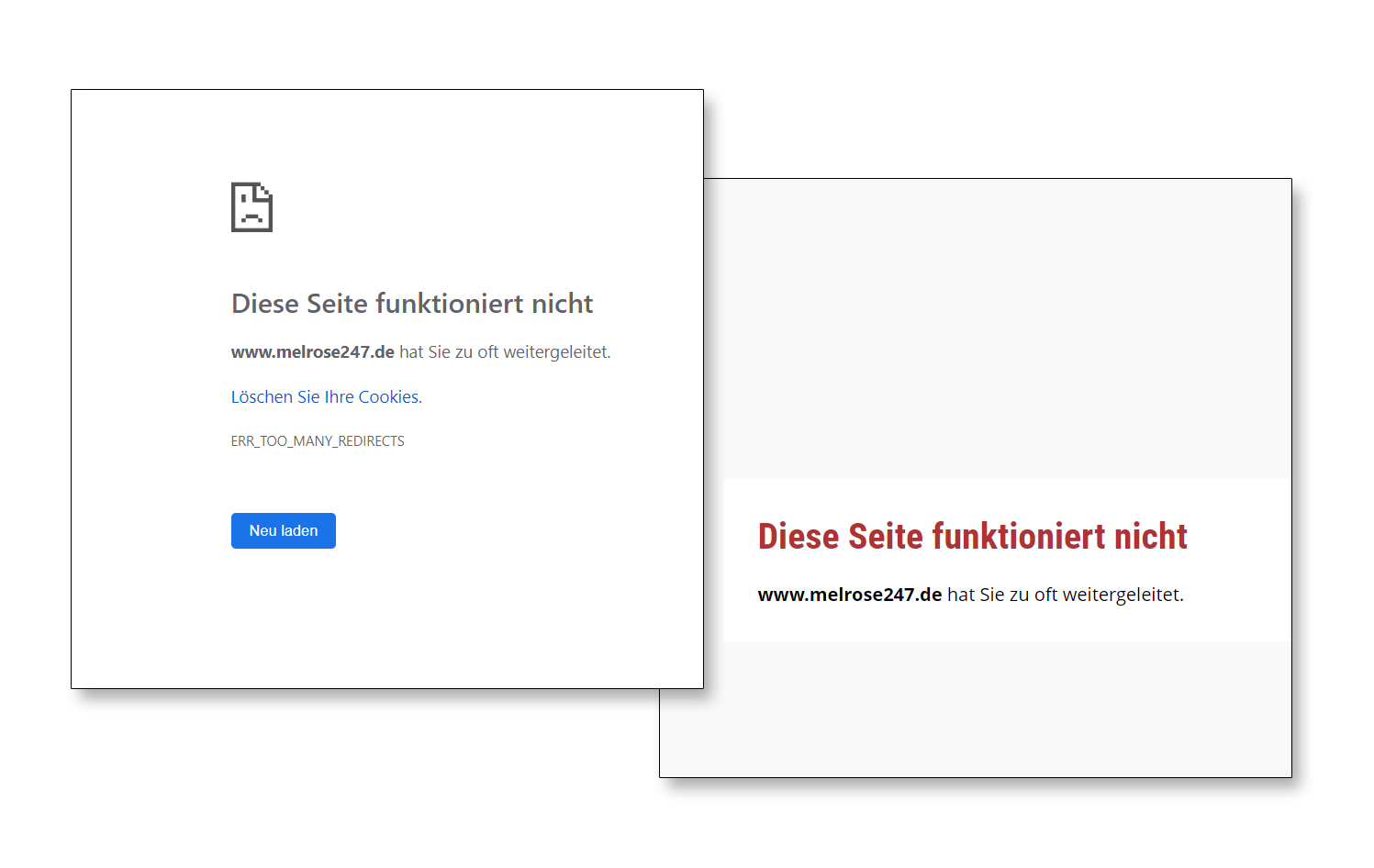

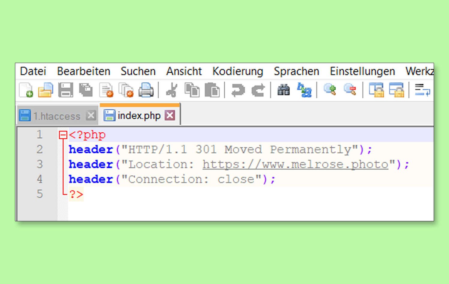

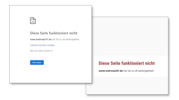

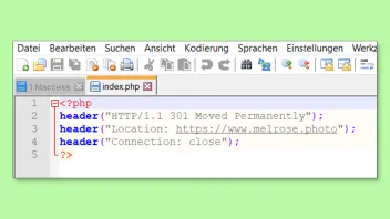

    vielen Dank für diese super-präzise Anleitung, die ich explizit umgesetzt habe - die jedoch auch nicht zum gewünschten Ziel führte. Das Ergebnis war immer der Hinweis einer Fehlfunktion (siehe Scrennsh). In meiner Verzweiflung habe ich dann noch mal den Support von ALFA kontaktiert und einen äußerst hilfsbereiten Mitarbeiter "erwischt". Dieser hat mir während des Telefonats, in das Root-Verzeichnis mit der index.html Datei, zusätzlich eine index.php Datei erstellt und siehe da... Odyssee beendet... :)
