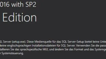

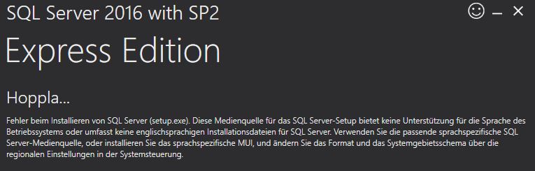

    Seit mittlerweile 3 Stunden versuche ich, den MS-SQL-Server zu installieren. Begonnen habe ich mit der Version 2016 und danach 2014, es kamen immer wieder (Fehler-) Meldungen wie diese:
    Die Anleitung von JTL war leider nicht hilfreich, die Installationsfenster sahen bei jeder Version komplett anders aus, was vielleicht auch an der Windows 10 Version (Version 1803 Build 17134.471) liegen mag.
