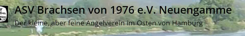

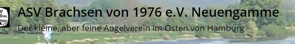

  • Hallo Michael!
    Die zweite Überschrift: Der kleine, aber feine Angelverein im Osten von Hamburg! ist nicht sehr gut lesbar.

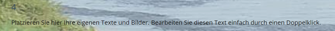

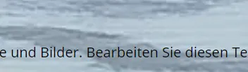

  • Hallo Michael Wolff,
    es steckt eine Menge Arbeit in einer umfangreichen Website, der Zeta Producer bietet dabei aber eine gute Unterstützung. Jedoch solltest du dir auch unbedingt Gedanken über die Darstellung und Bedienbarkeit der Website machen. Durch das Hintergrundbild ist ein Großteil des Textes auf der Internet-Präsenz selbst auf einem PC nur schwer zu lesen. Das besagte Bild empfinde ich als "Störfaktor" und es lenkt vom eigentlichen Inhalt der Website eher ab.
    Mit dem ZP lässt sich das weitaus schöner, moderner und benutzerfreundlicher umsetzen. Dabei wünsche ich dir viel Erfolg!
