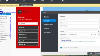

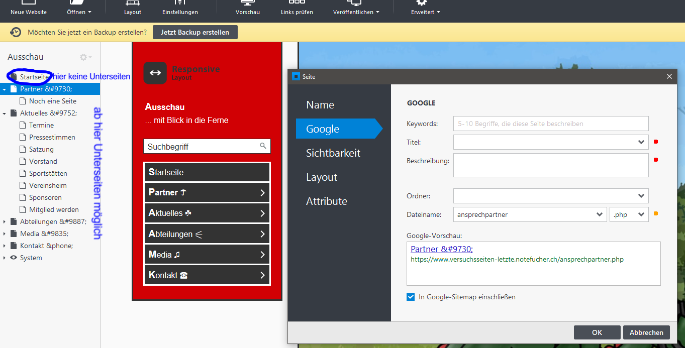

    (Ah. Jetzt verstehe ich)
    Dies liegt daran, dass bereits die Einstigsseite, bzw. die Startseite mit Unterseiten versehen ist. Bei Dir ist "Die Kanuabteilung" die Startseite (diese Behauptung lässt sich jedoch mit Deinem Bild nicht garantieren?). Erstelle daraus eine reine Startseite, ohne Unterseiten....
    Ich würde vermutlich folgendermassen vorgehen, damit die bestehende Starseite nicht von Grund aus neu erstellt werden muss...
    1. "Die Kanuabteilung" mit "Start" oder "Home" umbenennen.
    2. Eine neue "Hauptseite" "Die Kanuabteilung" unterhalb der (nun neuen) Starseite erstellen und die bestehenen untergeordneten Seiten von der nun mit Start bezeichneten Seite unter "Die Kanuabteilung (neu)" ziehen.
    3. Dann sicher durch "Bearbeiten" die Einstellungen überprüfen und allenfalls anpassen!
    Angaben wie immer ohne Gewähr Umsetzung auf eingene Gefahr :)
