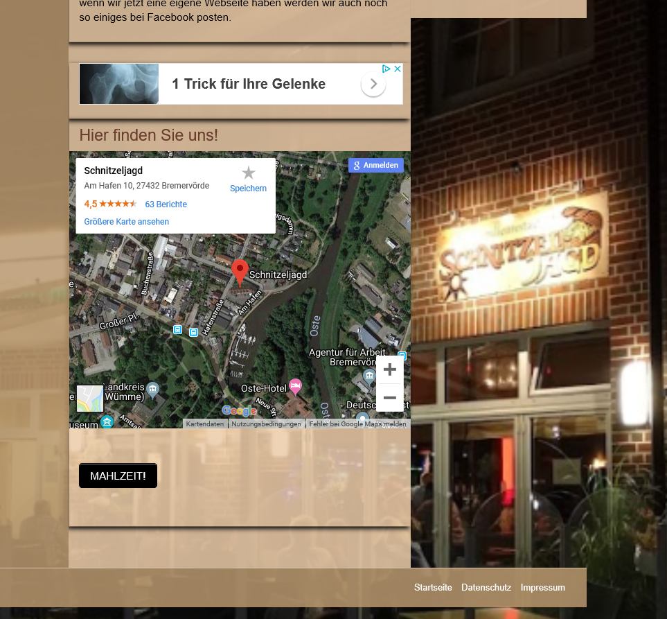

Hintergrundfarbe geht nicht bis zur Fußzeile
    das sind zu wenig Details um Ihnen helfen zu können. Hier ein paar Tipps:
    3. Was möchten Sie erreichen?
    4. Wie sind Sie dazu vorgegangen? Beschreiben Sie Schritt für Schritt, welche Arbeitsschritte Sie in Zeta Producer durchgeführt haben.
    7. Wie ist die URL zur Website des veröffentlichten Projekts (falls vorhanden)?
    Dann versuche ich das noch mal zu erklären.
    verwende Zeta Producer 14 14.3.3 Business
    Verwende folgendes Layout: Swiss Responsive
    Die Webseite um die es Geht https://www.schnitzeljagd.restaurant

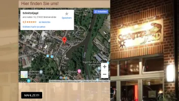

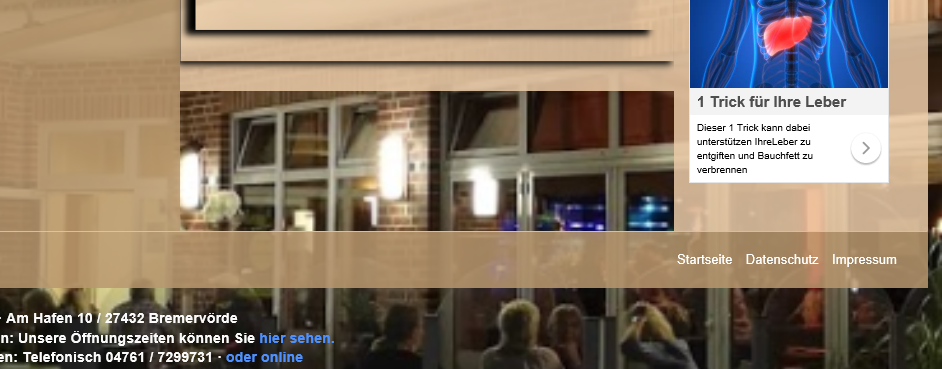

    Wenn im Inhaltsbereich mehr steht wie im Newsbereich dann reicht die Hintergrundfarbe des Newsbereichs nicht bis zur Fußzeile. Und wenn im Newsbereich mehr steht wie im Inhaltsbereich dann reicht die Hintergrundfarbe des Inhaltsbereichs nicht bis zur Fußzeile.
    Ich möchte aber, dass die Hintergrundfarbe immer bis zur Fußzeile geht.
    Ich hoffe das die Erklärung aus reicht weis sonst auch nicht wie ich das sonst erklären soll.
    Also die Frage wie bekomme ich das hin ?
    prima erklärt, jetzt verstehe ich genau, was Sie meinen. Sie möchten also, dass der Inhaltsbereich und der Newsbereich immer gleich hoch sind, so dass beide den selben Hintergrund haben.
    Den Inhalts- und Newsbereich bekommen wir nicht gleich hoch. Sie können aber in den Layouteinstellungen die gewünschte Farbe unter "Allgemein > Farben > Seite" einstellen. Dies resultiert dann in einer Hintergrundfarbe, die sowohl hinter dem Menü, dem Inhalts-- und dem Newsbereich liegt und nach unten bis vor den Footer ragt.
  • Danke Stefan S. für die schnelle Antwort. Hab die Hintergrundfarbe, auch gleich in der Layouteinstellungen geändert.
