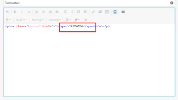

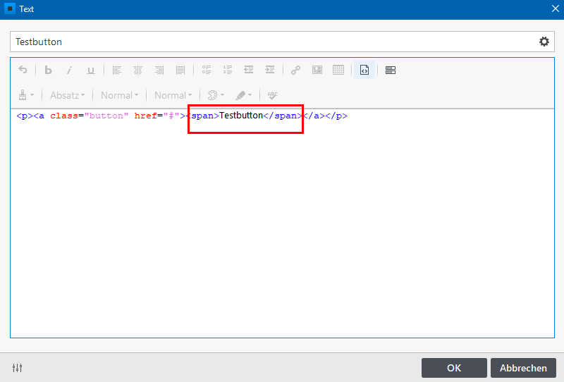

  • Hallo zeta,
    wenn ich mir eigene Buttons i-wo platziere, erstelle ich sie wie auf dem Bild zu sehen ist.
    Aber, wenn ich das Widget erneut öffne und in die Quelltextansicht gehe, sind immer die span Elemente verschwunden.
    Es ist echt nervig die immer erneut einzutippen.
    Warum sind die immer verschwunden?
    lässt es sich i-wie unterbinden?
    lg
  • Nachtrag:
    aus irgendwelchen Gründen nimmt ZP im meinem gesamten Projekt keine <span></span> mehr an.
    Was kann ich machen?
  • Irgend etwas beeinflusst meine Buttons und ich habe zum Zeitpunkt meiner Test keine externe css im Einsatz.
    Eigenartig, seit dem letzten online-Update.
    Ich habe den Verdacht, dass durch die kopierten Layouts die CSS nicht aktualisiert wird und durch die online Updates wurde der Quellcode der Widgets geändert und demzufolge ist das Problem entstanden. Kann das sein?
    das hatte ich auch schon. Liegt an diesem blöden IE-Editor, von dem wir hier abhängig sind. Kann auch von den Komprimierungs-Einstellungen in "Erweitert > Erweiterte Einstellungen > Kodierung" abhängen.
    Wenn ich mich recht erinnere, war ein workaround dem Span ein beliebiges Klassen-Attribut zu geben, also z.B.: <span class="dmy">Blah</span>
