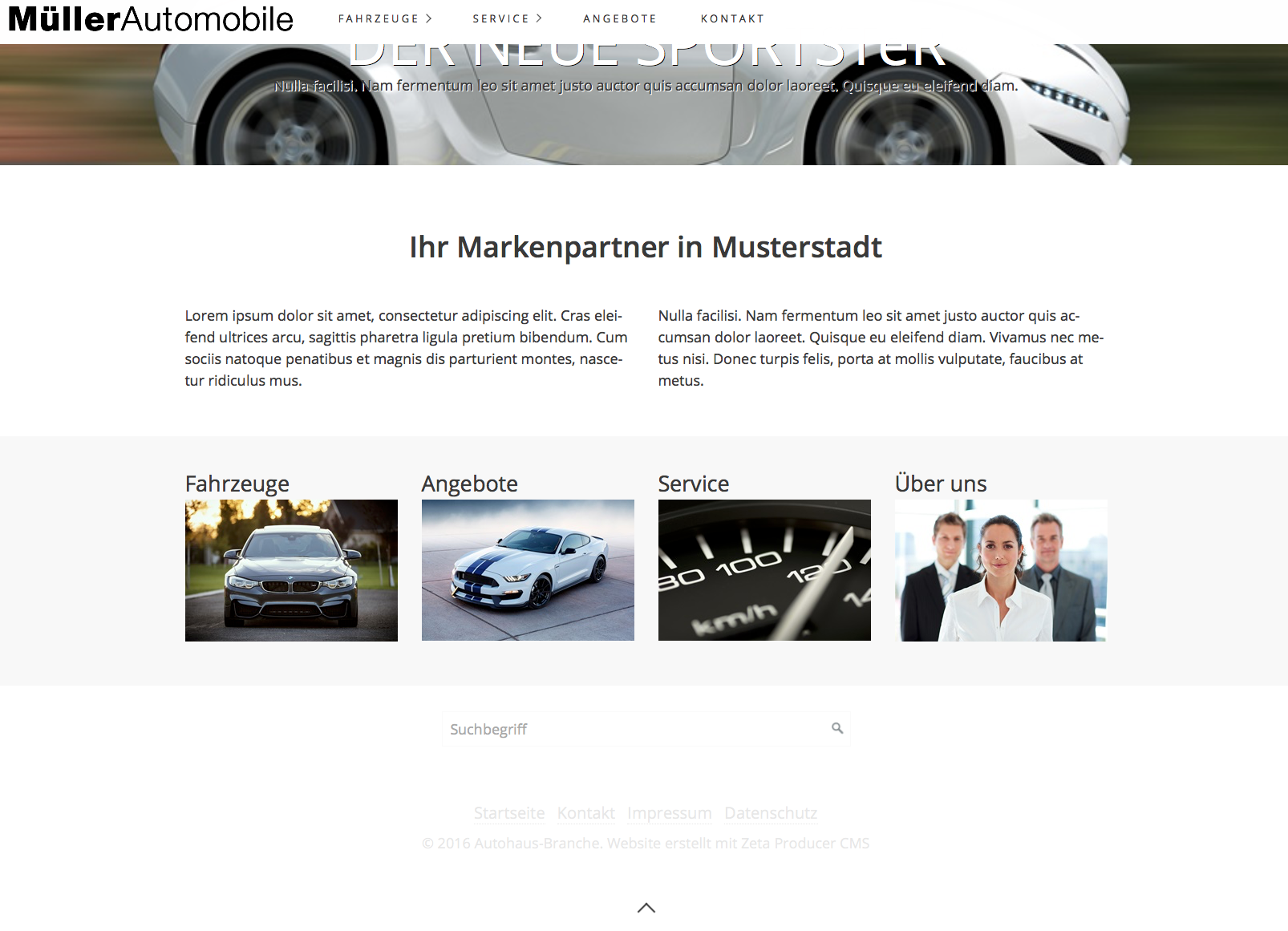

  • Einen Schönen guten Tag in die Runde, kann mir jemand verraten wo der Nach oben / Top top Icon in der Höhe geändert werden kann. Diese hängt mir zu weit nach unten "siehe bild" und möchte diesen weiter nach oben setzen.

    Dein gepostete Bild würde ich am ehesten als Layout "Flat Responsive" interpretieren. Dann könntest Du allenfalls mit folgendem Code mal rumtesten. (Einstellungen -> CSS -> Code einfügen und aktualisieren)
    #totop {
    margin-bottom: 50px; /* Wert 50 anpassen */
    Frohes Wochenende und viele Grüsse
    elch
