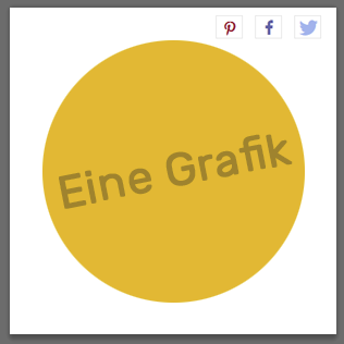

Das ist mein Haupt-Ziel:
Nach dem Vergrößern der Grafik sollen die Social-Icons oben-rechts (über der Grafik), zu sehen sein.

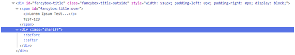

zp.ImageGallery = function (){
else{
return '<span id="fancybox-title-over">' + title + "TEST-123" + '</span>' + '<div class="shariff"></div>';
// title = Lorem Ipsum Test…
Alles anzeigen
("TEST-123" habe ich eingefügt um zu sehen ob sich überhaupt etwas ändert)

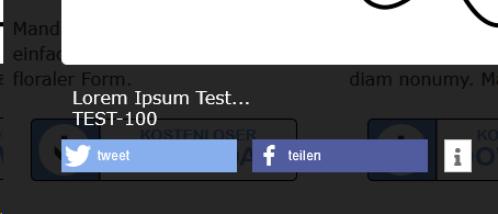

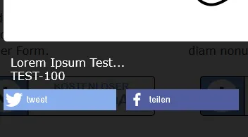

Ergebnis Fancybox-PopUp (funktioniert):

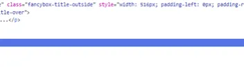

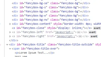

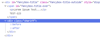

!!! Hier sieht man das Problem !!!

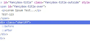

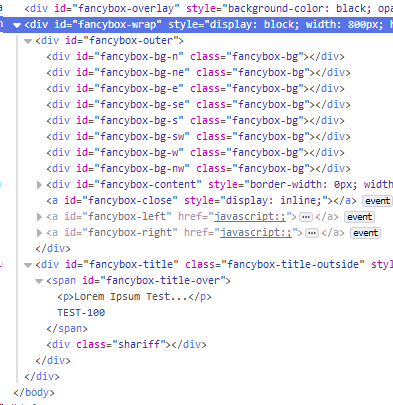

Browser-Code ( mit Fancybox-PopUp aus imagegallery.js ):

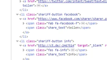

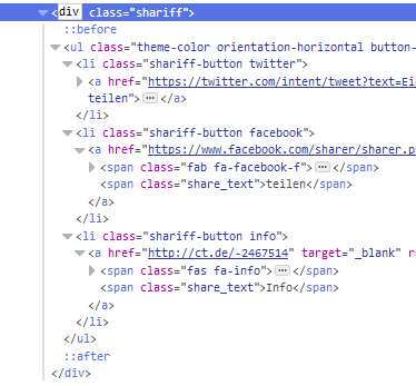

So wäre es richtig!
Shariff-Browser-Code auf der Website wo die Icons sichtbar sind:
Es scheint so, also ob "Shariff" innerhalbe der Fancybox keinen Zugriff auf seine Daten hat.
