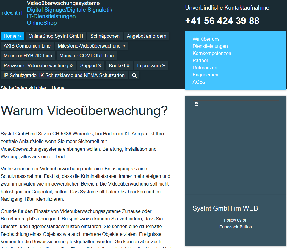

    Unter http://www.sysint.ch habe ich eine weitere Webseite im Verzeichnis "surveillancesolutions".
    Wenn ich https://www.sysint.ch/surveillancesolutions eingebe, dann wird die Webseite richtig angezeigt.
    Gebe ich hingegen http://www.sysint.ch/surveillancesolutions, dann wird zwar die Webseite angezeigt aber sämtliche Bilder nicht.
    Ausserdem anstelle vom Firmen-Logo wird oben links "index.html" angezeigt (s. Bild unten).

  • Ergänzend dazu. Ihre jetzige Umleitung ist nicht optimal. Aktuell leiten Sie jegliche URL, die nicht mit HTTPS beginnt auf Ihre Startseite um, daher werden auch Bilder auf die Startseite umgeleitet und da eine Startseite kein Bild ist, können die Bilder nicht geladen werden.
    Aktuell wird z.B.: http://www.sysint.ch/surveillancesolutions/assets/logo.png zu https://www.sysint.ch umgeleitet.
    Besser wäre, wenn http://www.sysint.ch/surveillancesolutions/assets/logo.png zu https://www.sysint.ch/surveillancesolutions/assets/logo.png umgeleitet würde.
    Wenn aktuell in der URL keine Seite spezifiziert ist, die URL also mit einem / endet, scheint gar keine Umleitung stattzufinden.
    Ihr Provider kann sicher die Umleitung entsprechend anpassen.
