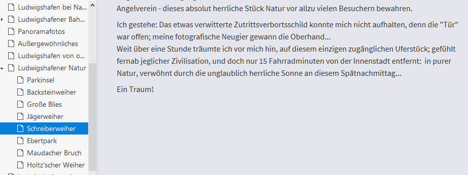

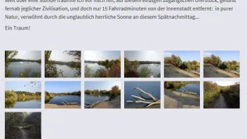

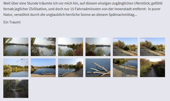

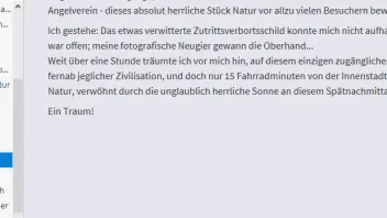

    In der Bildverwaltung einen neuen Ordner angelegt "Natur Schreiberweiher", Bilder aus einem anderen Ordner hier hinein verschoben. Artikel "Schreiberweiher" bleibt leer (Bild Schreiber1), auch nach Strg+F6. In der Vorschau allerdings stimmt zunächst alles; nochmals Strg+F6, und alle Bilder sind danach auch in der nochmaligen Vorschau weg.
    Dann F6: Bilderalbum wurde nicht gefunden... Auch nach einem Neustart von ZP sind die Bilder weg.
    Versuch:
    Bilder aus dem neuen Ordner wieder zurück verschoben in den Ursprungsordner: Alle Bilder sind da! (Schreiber2)

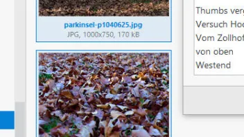

    Direkt nach dem Erstellen der Alben befinden sich diese nicht in der Bildverwaltung, auch nicht nach Strg+F6, F6 und auch Neustart nicht. (Album1). Sehr seltsam!
    Neuer Versuch:
    1. Alben direkt in der Bildverwaltung angelegt (Versuch Hochformat, Versuch Querformat), Bilder importiert.
    2. Widget Bilderalbum: Bilder eingefügt aus "Importierte Bilder". Die automatische Überschrift "Images" ersetzt durch die obigen Albumnamen). Strg F6: alles passt.

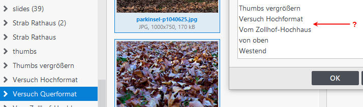

    3. Aus Hochformat ein Bild verschoben nach Querformat: ist in der Bildverwaltung drin. Aus Querformat ein Bild verschieben wollen: Dieses Album ist nicht mehr drin! (Album2)
    4. Zurück in die Bearbeitung, Strg F6. In der Bildverwaltung fehlt immer noch das Album "Versuch Querformat", wie in (Album2) gezeigt.
