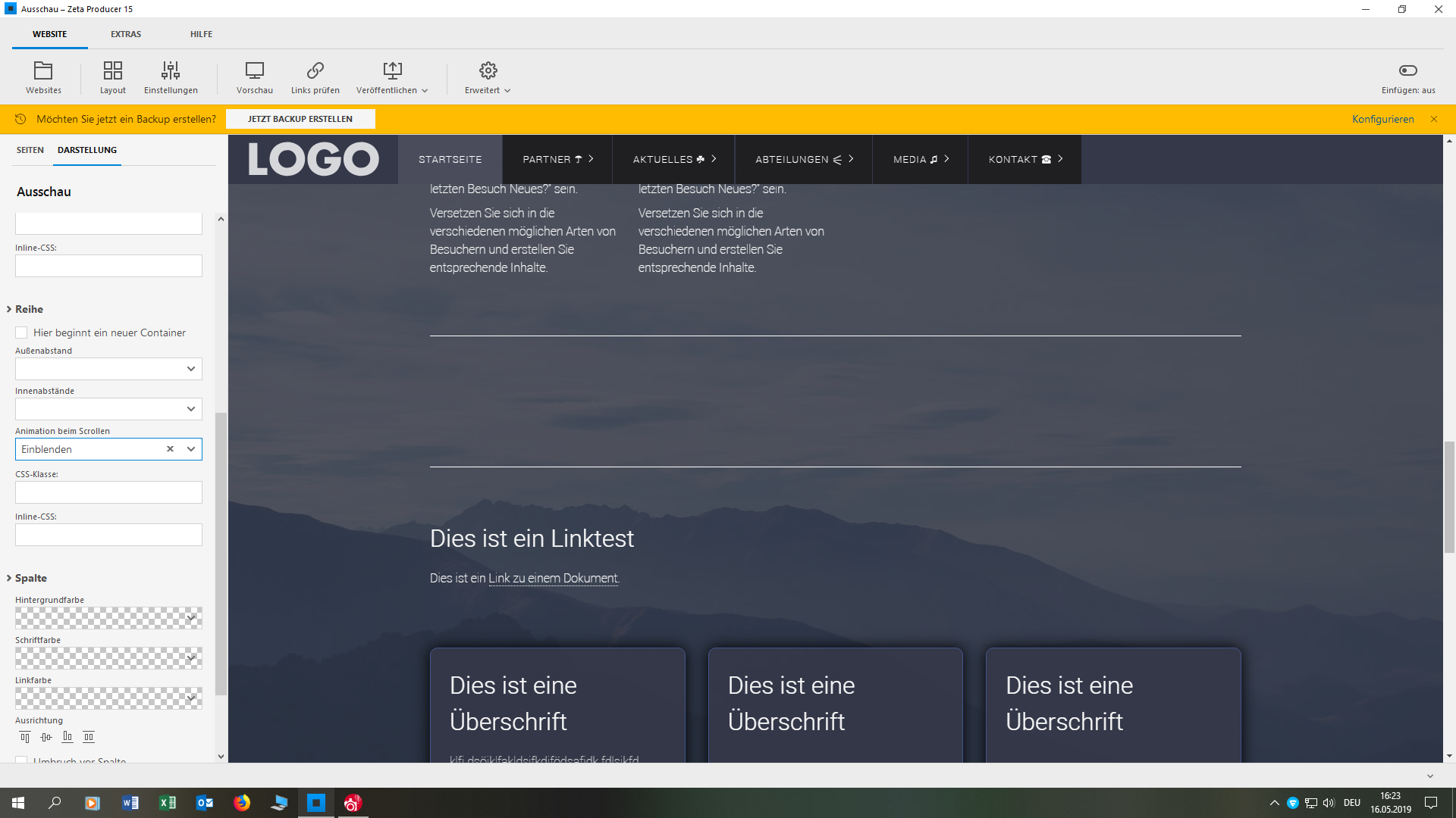

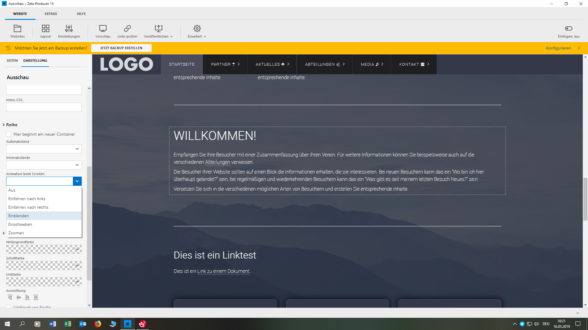

    1. Live-Vorschau in Zeta Producer - Reihe -> Animation beim Scrollen
    Wenn in einer markierten Reihe im Auswahlfeld "Animation beim Scrollen" eine Animation ausgewählt wird (Zommen, Einblenden, etc.), so verschwindet die betreffende Reihe, dies, sobald (mit der Maus) ein wenig gescrollt wird - und die Reihe kommt nicht wieder. (Bemerkung: in der Browser-Vorschau [FF - andere Browser nicht getestet] funktioniert die Animation tadellos)

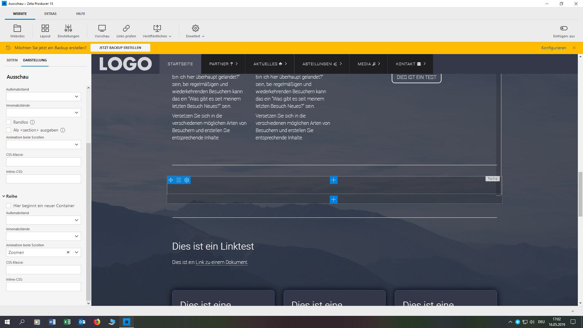

    Im Moment scheinen die Animationen der Container / der Reihen noch nicht ganz reibungslos zu funkionieren. Zumindest in den 3 bis 4 (neueren) Layouts, in welchen ich dies so verglichen habe.
    Um mich als Übeltäter weitgehend auszuschliessen und auch einen allfälligen Konvertierungs-Fehler (14 zu 15) ausschliessen zu können, habe ich zur Veranschaulichung ein frisches Projekt erstellt und hier veröffentlicht [Problem gelöst, Link und Objekt gelöscht. :thumbup:Danke]. Das Projekt stammt aus der Original-Vorlage "Nature - Adventure 2022".
    Wird ein Container "Randlos" oder eine Reihe mittels "Animation beim Scrollen" animiert (zoomen, einfahren links/rechts, einschweben), so wirkt der Animations-Ablauf teils stark zerschossen.
    Dieses Phänomen tritt nicht auf, wenn der Container "Randlos" mittels "Einblenden" animiert wird (aussr beim Verwenden des Widget "Button", dort hakelt der darunterliegende Inhalt leicht nach oben).
    Die Animationen verlaufen sauber, wenn Container ohne die "Randlos"-Funktion eingefügt werden.
