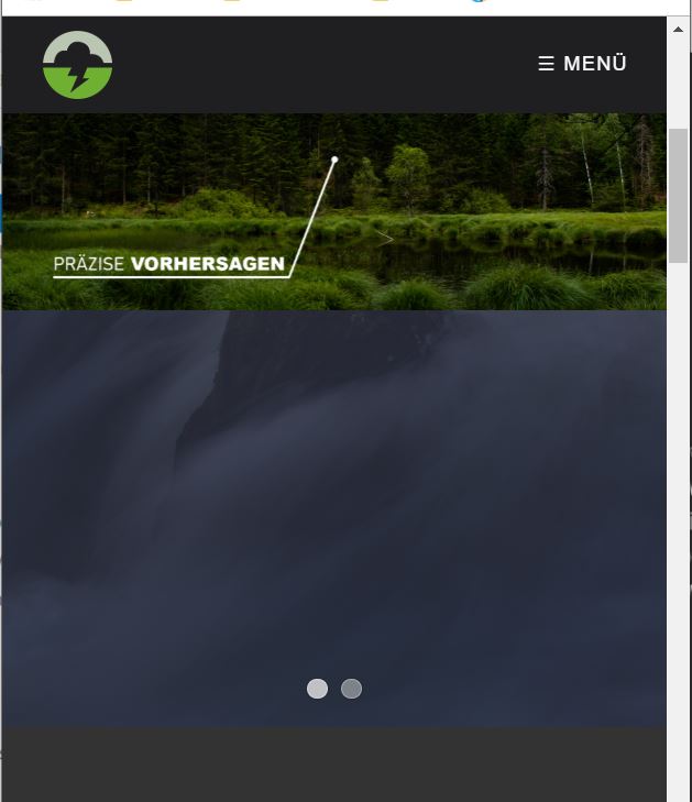

    1. Der Header meiner Startseite (https://www.wetterlambach.at ) wird in der mobilen Version "doppelt so groß" angezeigt, siehe Screenshot:

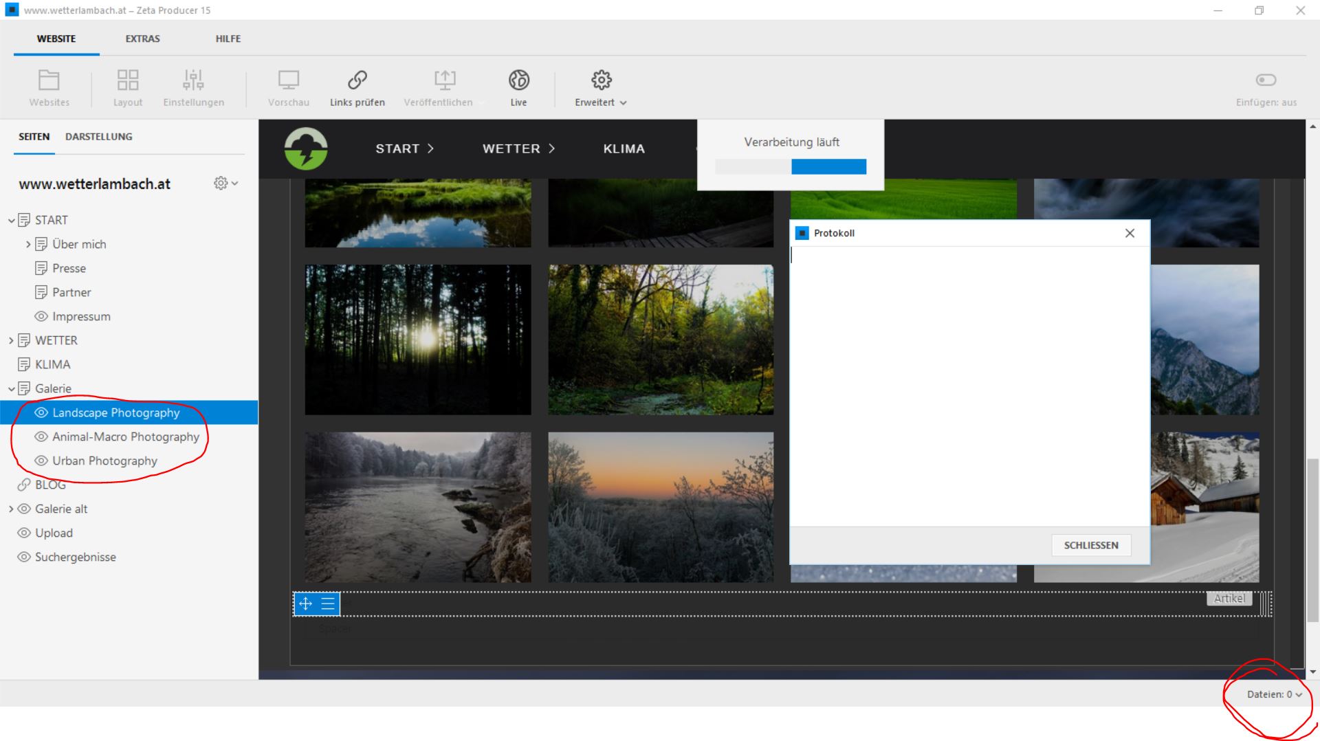

    2. Sobald ich auf "Webseite veröffentlichen" klicke, wird jedes Mal die ganze Seite veröffentlicht, und das Programm zählt unten im Eck von circa 1600 Dateien herunter. Wenn dann aber alle Dateien augenscheinlich hochgeladen sind, weil auch laut Protokoll nichts mehr hochgeladen wird, schreibt das Programm trotzdem immer noch "Verarbeitung läuft". An sich wäre das nicht sonderlich schlimm, jedoch werden irgendwie 3 Unterseiten meiner Galerie nicht mehr hochgeladen (rot umkreist im Screenshot).
    Die Seiten:
    https://www.wetterlambach.at/landscape-photography.html
    https://www.wetterlambach.at/animal-macro-photography.html
    https://www.wetterlambach.at/urban-photography.html
    werden zwar noch hochgeladen, allerdings werden die rund 30 Bilder pro Seite nicht mehr hochgeladen. Woran kann das liegen? Alle anderen Bilder von anderen Unterseiten werden ja auch hochgeladen...

    Header-Bilder (Slider), bzw. die Kopfgrafik:
    Der unter "Einstellungen" -> "CSS" von Dir eingetragene Code greifft in ZP 15 nicht mehr alle zu änderndernden Elemente ab und muss (von Dir) entsprechend angepasst werden. Eine Lösung kann ich zz. nicht bieten.
    Bilder (ZP 15):
    Einmalig "Veröffentlichen" -> "Komplette Website veröffentlichen".
    Wenn es in der Vergangenheit mit ZP 14 schon mal mit einem Anti-Viren-Programm zu Problemen kam, mit ZP 15 gleich vorgehen, wie damals mit ZP 14 ...

    ist denn die aktuelle Version 15.0.1 schon installiert? Bitte prüfen und ggf. diese Version installieren.
    Danach mal "Website > Veröffentlichen > Komplette Website veröffentlichen klicken".
    Bitte einfach laufen lassen, bis alles Veröffentlicht ist.
    Hinweis: Die Protokollansicht hat derzeit noch einen Anzeigefehler beim Veröffentlichen.
    Dann bitte zur Sicherheit "Website > Veröffentlichen > Website online veröffentlichen" oder Taste F7 drücken und den Prozess durchlaufen lassen.
    Danach sollte wirklich alles veröffentlicht sein.

  • So, heute um 12 habe ich mit dem Upload begonnen, hat brav bis 0 runter gezählt, dann ist erst einmal 2h gar nichts passiert. Wie ich jetzt vor 5 Minuten auf den Bildschirm geschaut habe habe ich gemerkt, dass ZP mit dem Upload fertig ist! Alle Bilder und Grafiken sind jetzt wie gewünscht angeordnet und alles funktioniert wieder einwandfrei! Durch die Umstellung von 14 auf 15 wird er wohl etwas länger gebraucht haben, bzw ich war zu ungeduldig...
    Danke für eure Hilfe!
    (Ps: Wenn ich jetzt auf "Uploaden" klicke, geht es schnell wie gewohnt!)
