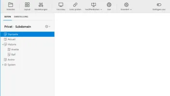

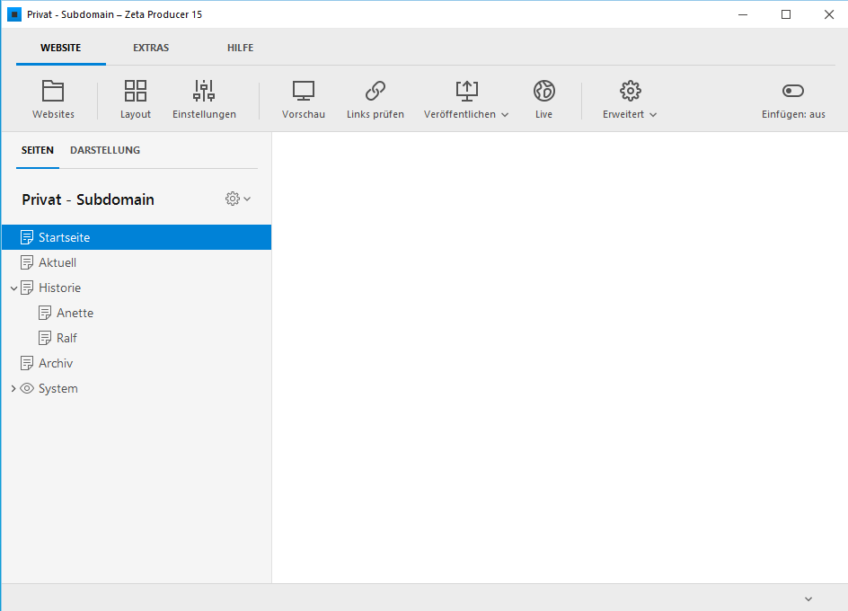

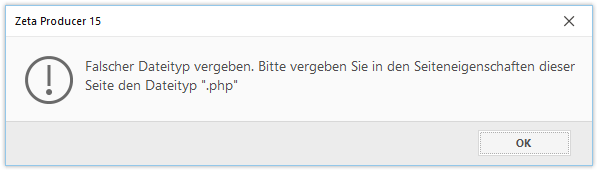

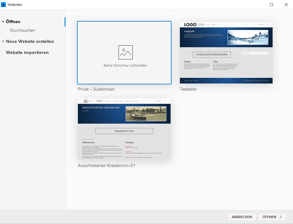

    jetzt bin ich doch etwas überrascht - die Ansicht von Containern, Reihen, Artikeln etc. fehlt.
    Das Projekt lässt sich mit etwas längerer Wartezeit als sonst öffnen, die Struktur des Projekts und alle Funktionaltäten sind vorhanden, hochgeladene Bilder sowie Attribute können angezeigt werden ... etc, aber der Inhalt ist nicht sichtbar. Auch die Einspielung des Backups brachte keinen Erfolg. Zur Verdeutlichung habe ich zwei "Shots" hochgeladen:
    Spoiler anzeigen
    Es sind alles PHP-Seiten bei dem Projekt "Privat-Subdomain", die mit einem Bereichs-Kennwort versehen sind.
    Habe ich irgendwo eine Funktion ein- oder ausgeschaltet?
    Auf jeden Fall bin ich völlig ratlos.
    Kann man mir bitte eine Hilfestellung geben? Das wäre sehr nett.

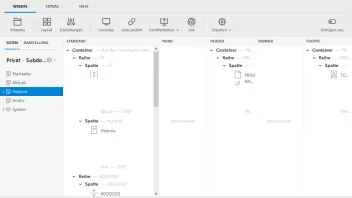

  • Spoiler anzeigen

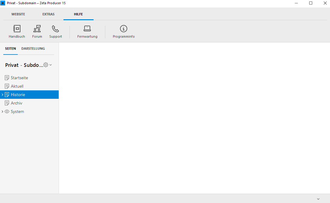

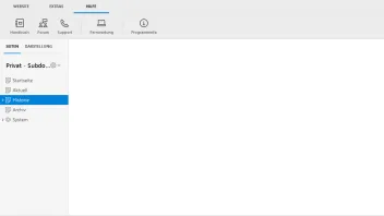

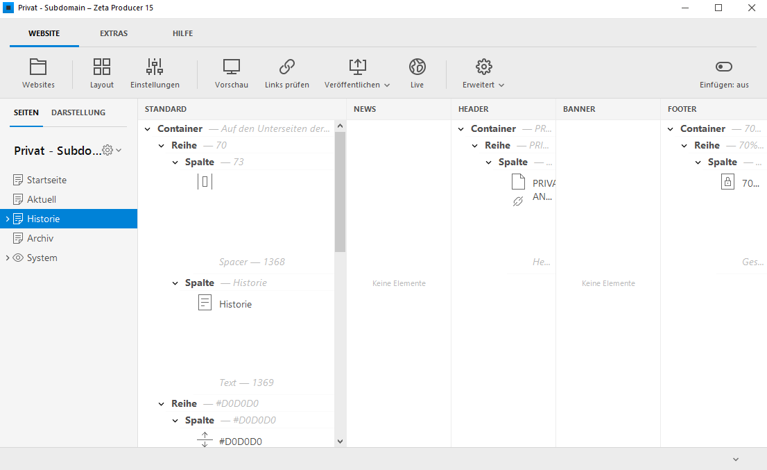

    Ergebnis F8: Die Spaltenansicht wird angezeigt. Auch das funktioniert. Beim Wechsel zurück mit F8 verbleibt der Inhaltsbereich leider weiterhin leer.
    Schade, die normale Ansicht verbleibt leider so:
    Mmmmh. :/

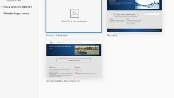

    ich habe Deinen Ratschlag befolgt. Leider wird kein Logo oder die Navigation angezeigt. Eigenes CSS habe ich nicht eingesetzt.
    Die Seite ist aktuell mit der Version 15 veröffentlicht worden. Das Projekt wurde wie meine Hauptseite von 14 auf 15 konvertiert.
    Da das Backup wohl bereits mit dem "Fehler" behaftet ist und Du die Version 14 angesprochen hast, ist mir eingefallen, dass ich noch eine Sicherung von dem Projekt in der Version 14 habe. Allerdings ist da nur das Grundgerüst, das Logo und der Header vorhanden. Ich hab das mal einfach eingespielt. Die Konvertierung von 14 auf 15 ist erfolgt ... und siehe da ... das Vorhandene wird angezeigt.

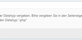

    habe das Prozedere bei der Wurzelseite und einer anderen Hauptseite durchgeführt. Ergebnis:
    Beim Versuch wieder auf PHP umzustellen erfolgt die Mitteilung:
    "Fehler beim Erstellen"
    "Das Erstellen der Seite ist fehlgeschlagen".
