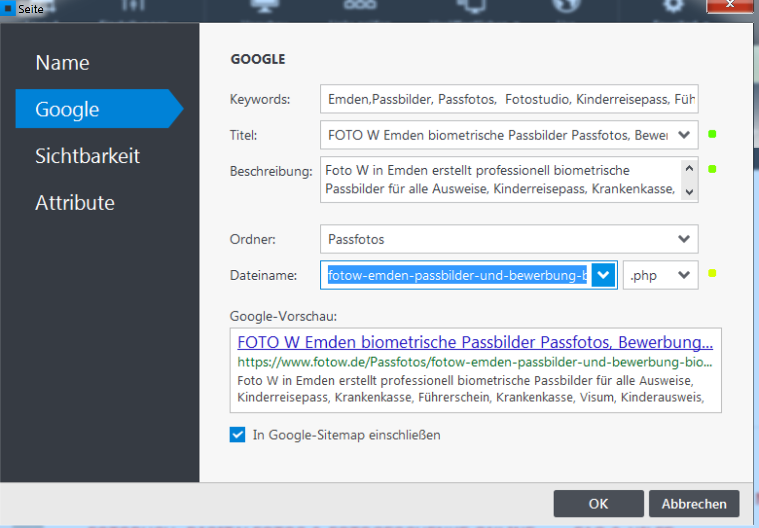

Gerade ausprobiert..... Offenbar wird aber keine INDEX.HTML erzeugt oder INDEX.PHP ... viel mehr erfolgt der Fehler 404...
Eingabe im Browser... http://www.fotow.de/passbilder oder auch http://www.fotow.de/passbilder/ Oder hat es was mit "Ordnereigenschaften" zu tun, unter "Erweitert" in Zeta?
Oder müsste DATEINAME dann auf Index.php gesetzt werden ? Den Dateinamen habe ich extra länger gewählt, wegen Google Suchmaschine...
https://www.fotow.de/Passbilder/fot…nalausweis.html -

Ich war aber bisher der Meinung, dass nicht nur der TITEL einer Seite/Unterseite wichtig ist, sondern auch der DATEINAME der Unterseite, der wird doch von den Suchmaschinen auch gegrabbt. Aus diesem Grund hat doch ZETA auch dieses Optimierungssystem, mit "grün/gelb/rot" für die Google Optimierung. Da habe ich bestimmt etwas noch nicht richtig verstanden? Wenn ich jetzt aus dem langen Dateinamen ein INDEX.PHP mache, ist der Dateiname doch futsch. (Seitenname nicht, das verstehe ich)
