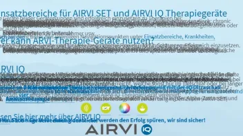

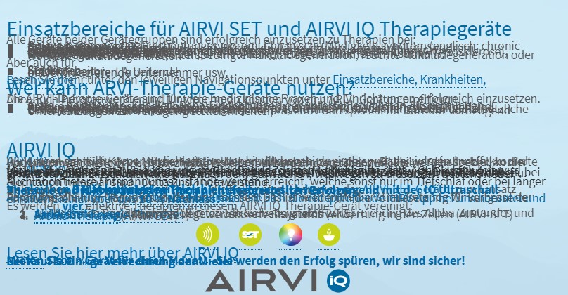

Chaotisches Schrift- bzw. Zeilenbild nach Änderung der Zeilenhöhe
    ich habe gerade versuch die Zeilenhöhe bei den Einstellung im Bereich Inhalt zu ändern, von 1.1 auf 1.2 Das hat zu einem total zerschossenen Zeilenbild geführt - siehe Anhang. Auch das zurück gehen auf 1.1 hat nichts mehr geändert. Das Schliessen von Zeta 15 und erneut öffnen hat nicht geändert. Wie kann ich das beheben?

  • Ok, danke, jetzt habe ich das, so glaube ich, verstanden. Also, bei der Änderung des Standardlayouts waren die Zeilen wieder ok. Auch der vorher geänderte Zeilenabstand auf 1.5 px wird angezeigt. Beim Wechsel auf die vorherige Version (zerschossene) ist das alte Chaos da.
  • Aha, die Angabe 1.5px könnte das Chaos verursachen. Ändern Sie bitte die Einheit mal von px auf em.
  • Ok, das hat funktioniert, nicht bei der direkten Ansicht, aber nachdem ich gespeichert habe. Vielen Dank Steffen und schöne Grüsse
