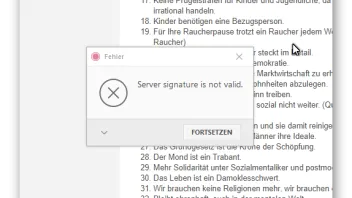

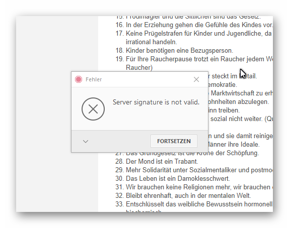

Hallo Zeta Producer,
will meine Homepage aktualisieren mit neuen Inhalten, seit Zeta Producer 15 kann ich meine Homepage erneuert, nicht im Web veröfentlichen.
Bekomme die Fehlermeldung, siehe Anhang.
Hallo Sagi ,
Klappt denn das Veröffentlichen unter V14 noch? Nur zur Eingrenzung, ob das Problem eher beim Programm oder beim Provider liegt. Weiter brauchen wir Angaben zum Hoster und einen Screenshot der FTP-Einstellungen. Falls Telekom/T-Online, bitte auch mal Hinweis; einfaches FTP mit Servern von T-Online / Telekom nicht mehr möglich lesen.
versuchen Sie bitte in den erweiterten SFTP-Einstellungen unter Algorithmus die Option „DSS“ zu wählen, dann sollte es klappen.
