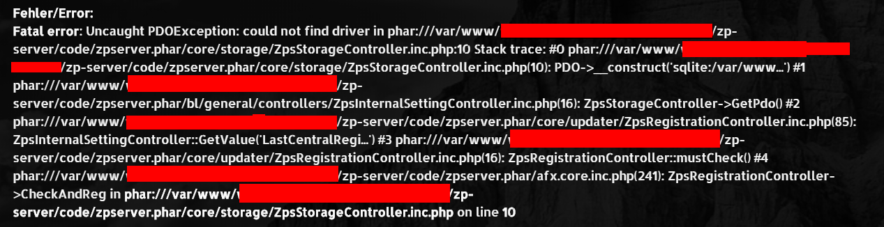

    ZetaProducer.RuntimeBusinessLogic.ServerBackend.RemoteWebApi.ServerBackendException
    Unexpected character encountered while parsing value: <. Path '', line 0, position 0.

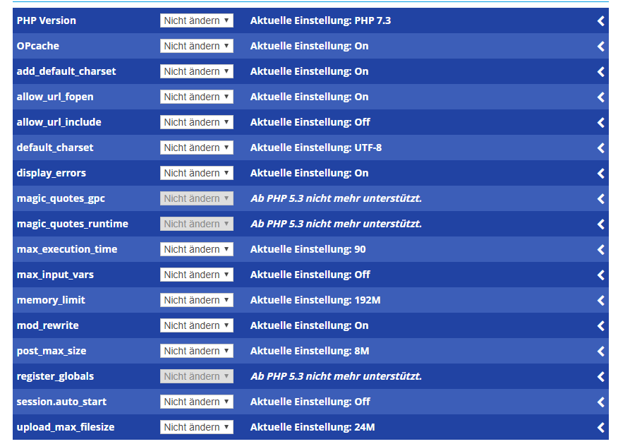

    Die Einstellungen von Alfahosting:
    Denke nicht, dass das das Problem liegt.

  • Hallo André,
    frage mal bei Alfahosting nach, ob PHAR aktiviert ist bzw. überhaupt zur Verfügung steht. Die Meldung zum Bewertungs-Widget geht in diese Richtung.

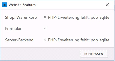

    unter den PHP-Versionen 7.2 und 7.3 ist leider kein pdo_sqlite Modul verfügbar.
    Hier müssten Sie entweder auf das normale Sqlite Modul zurückgreifen, auf pdo_mysql oder die PHP-Version 7.1 nutzen.
    Mit freundlichen Grüßen
  • Wie benötigen SQLite. Also bleibt Ihnen wohl nur, auf 7.1 zu wechseln.

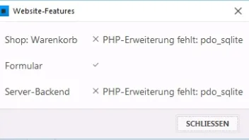

  • Ergänzend hierzu: "Extras > Optionen > Aktionen: Website-Features prüfen" müsste eigentlich meckern, wenn im Projekt ein "Shop: Warenkorb" enthalten ist, aber der Server kein PDO bzw. PDO_SQLite anbietet. Also bei Problemen mit PHP-Widgets, immer zuerst mal "Extras > Optionen > Aktionen: Website-Features prüfen" ausführen.
  • Stefan S ,
    Ganau da passiert ja nichts.

    1. PDO ist schon in PHP 7.2 und 7.3 vorhanden. PDO_SQLITE leider noch nicht, da es Probleme beim Kompilieren gegeben hatte. Unsere Techniker haben das weiter auf der Agenda und werden PDO_SQLITE in absehbarer Zeit auch für PHP 7.2 und 7.3 zu Verfügung stellen. Bis es soweit ist, kann ein Nutzer daher aktuell PDO_SQLITE nur in PHP 7.1 nutzen.

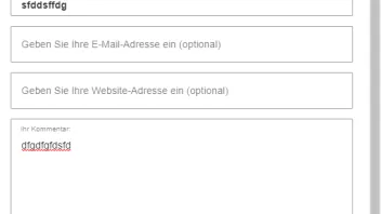

  • Hallo Stefan S ,

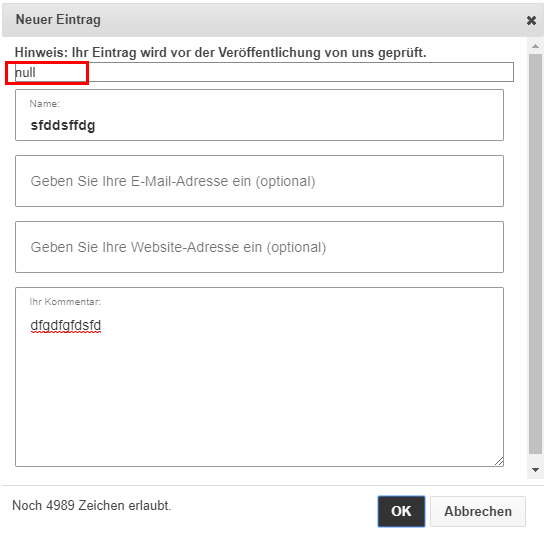

    da ich bei Alfa nun PHP auf 7.1 umstellen musste, funktioniert das Gästebuch nicht.
    Die Einträge lassen sich zwar erstellen, aber nicht moderieren oder verwalten.
    Wähle ich die Option moderieren, bekomme ich den Rückgabewert "null"
    Ich kann machen was ich will.. "null" erscheint und das was.
    Nehme ich die Moderation raus, kann ich veröffentlichen.

  • Fehler 1: Alfa
    Fehler 2: Alfa
    Test unter http://shop.hanabi-pirna.de/gaestebuch.php
    aktuell PHP 7.1, Projekt läuft mit Standard-Einstellungen, also ohne .htaccess oder manuell geänderten Ordner- und Dateirechten.
  • Fehler 1: Alfa
    Fehler 2: Alfa

  • Hallo Andre G.
    Ich habe das Gästebuch jetzt mal bei Alfahosting getestet. Funktioniert dort bestens. Was genau geht denn bei Dir nicht? Gibt es einen Link zum Gästebuch?
    Hier unsere Testumgebung bei Alfahosting: http://test-74507.alfa3044.alfahosting-server.de/gaestebuch.php
