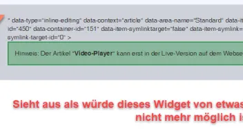

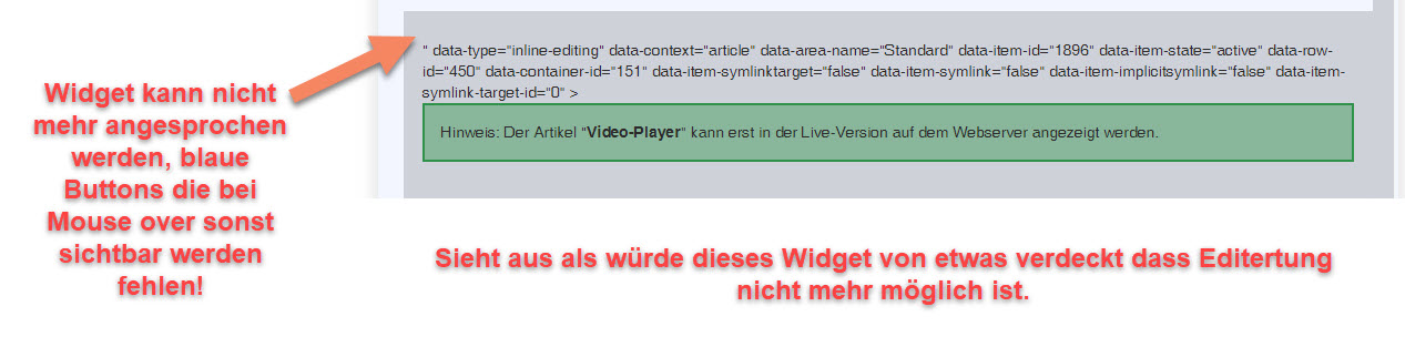

    ich arbeite mit der letzten ZP Version 15.1.1. Ich habe mehrere 16:9 Videos in einer Seite eingefügt und ein 4:3 Video ist nun linksbündig, wollte es mit Inline-CSS Code zentrieren. Dies misslang infolge Codefehler und jetzt kann ich das Widget nicht mehr ansprechen, ist zwar sichtbar im Container, aber nicht mehr editierbar.
    Ich müsste den ganzen Container löschen und neu erstellen, was ich ungeschickt finde. Snapshots habe ich zwar gemacht aber etwas zuwenig um direkt zurückzugehen.
    Warum kann man Widgets nicht mehr ansprechen wenn ein Inline CSS Codefehler vorhanden ist? Vielleicht ist es auch ein Bug?

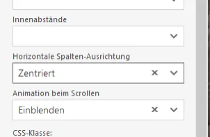

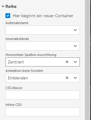

  • Hallo zusammen
    ... Und wenn dann mittels "F8" gerettet: ... Es gibt eine neue Funktion unter "Darstellung -> Reihe -> Horizontale Spalten-Ausrichtung". Ich gehe davon aus, dass sich so das Video problemlos einmitten lässt. :thumbup:

    Besten Dank für eure Tipps! Tatsächlich konnte ich den Fehler mit F8 beheben, da ich so die Reihe ansprechen Konnte. Leider kann das Video mit "zentriert" wie durch Elch per Screenshot visualisiert nicht angewendet werden. Das Widget wird nach wie vor linksbündig positioniert. Ich habe das nun so gelöst, indem ich links einen Spacer eingefügt habe welcher das Video nun zentriert.
    Die saubere Lösung wäre schon wenn dies mit Attributen "zentriert" korrekt gelöst würde.
