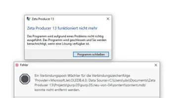

mein Zetaproducer 13 startet kurz auf, dann erscheinen Fehlermeldungen und das Programm stürzt ab. Habe die Business-Version und brauche dringend Hinweise, wie ich das nicht gerade billige Programm wieder zum laufen bringen kann. Freundliche Grüsse, ub

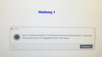

bei welcher Operation tritt denn der Fehler genau auf? Also was tun Sie im Programm, bevor die Fehlermeldung auftritt. Haben Sie ggf. versucht ein neues Projekt anzulegen?

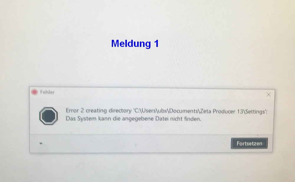

In Ihrer angehängten Fehlermeldung steht folgender Hinweis:
Error 2 creating directory 'C:\Users\ubx\Documents\Zeta Producer 13\projects\Meine Website': Das System kann die angegebene Datei nicht finden.
Das deutet darauf hin, dass unter Umständen keine Berechtigung vorliegt, die Datei zu generieren (Schreibrechte) oder so.

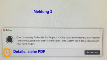

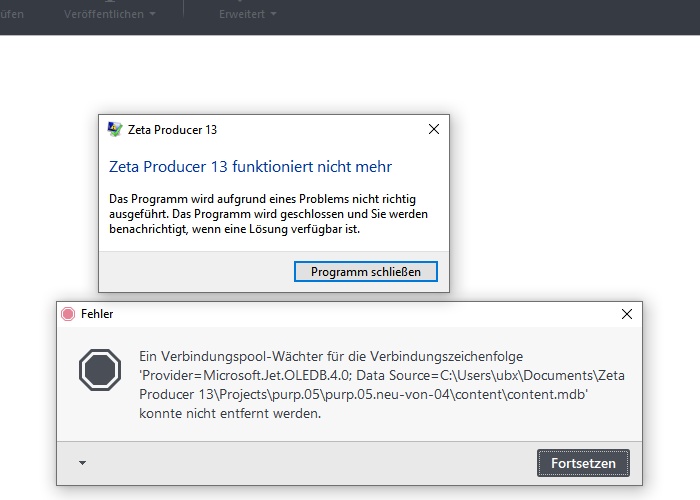

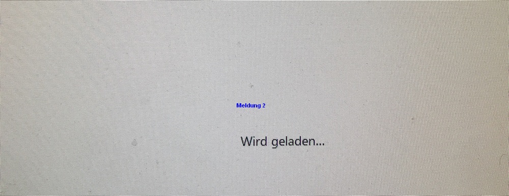

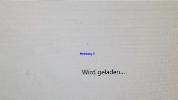

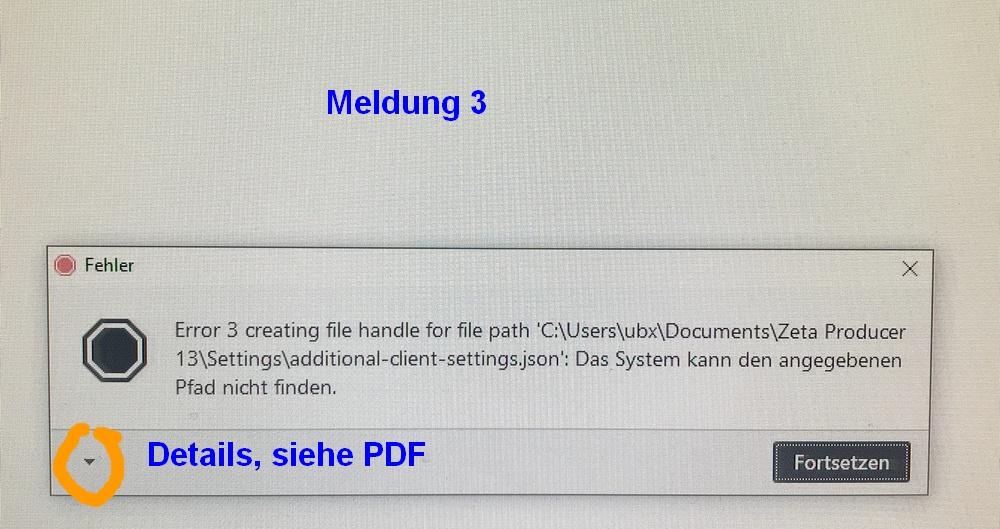

Habe den Ordner Settings umbenannt in Kappute..... dann ein bestehendes Projekt zu öffnen versucht.
Anschliessend kam die Meldung 01, dann 02 (hierbei vergingen ca. 8 Minuten), dann Meldung 03, wo ich noch die Details angeklickt habe (siehe PDF).
Anschl. ging gar nichts mehr und ich habe das Programm beendet.

Sie hatten den Fehler mittlerweile ja auch berichtet. Das sieht so aus, als ob auf Systemebene (Windows) nicht genügend Berechtigungen vorliegen, so dass Zeta Producer die in den Fehlermeldungen aufgeführten Dateien nicht schreiben darf. Ggf. blockiert auch ein Virenscanner o.Ä das schreiben.
Stellen Sie zunächst sicher, dass Zeta Producer auch Dateien in Ihrem User-Verzeichnis schreiben darf.
Hallo Stefan
nachdem ich das Betriebssystem neu aufgesetzt habe, funktionierte nun alles wieder. Offenbar hat sich bei einem Update des OS ein Fehler eingeschlichen?!
