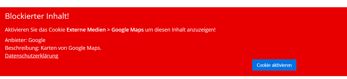

    ich habe das Cookie-Consent heute auf allen meinen Seiten und einem Teil der Kundenseiten eingesetzt, danke an dieser Stelle für die saubere Arbeit der Entwickler, genau das habe ich gebraucht!
    Ein kleines Problem: Auf der Seite einer Apotheke http://www.baerenapotheke-kupferzell.de hatte ich ein externes Angebot zur Lokalisierung der diensthabenden Notdienst-Apotheke in einem iFrame eingesetzt. Nach Installation des Cookie-Consent war der iFrame leer, weiße Seite. Ich habe dann übergangsweise das Angebot in ein neues Browserfenster nur verlinkt. Aus optischen Gründen würde ich gerne wieder den iFrame benutzen. Was ist zu tun?
    Danke im voraus und ein schönes Wochenende!
    Gerhard
  • Hallo Gerhard,
    ich habe da zwei mögliche Ansätze:
    1. https://www.baerenapotheke-kupferzell.de/notdienst.html ist ja mit einem SSL-Zertifikat geschützt. Wenn im IFrame die eingebundene Adresse nur mit http und nicht mit https beginnt, wäre dies "unsicherer" Inhalt, der nicht angezeigt wird. Zur Lösung die Adresse im IFrame mit https ergänzen.
    2. Auf der externen Seite werden ja ebenfalls Cookies geladen. Falls eines dieser Cookies im Widget "Cokie-Consent" aktiviert wurde, könnte hierdurch der Fehler verursacht werden. In vorherigen Tests zum "Cookie-Consent" war bei fehlender Zustimmung zum entsprechenden Cookie der Inhalt ausgegraut. Ob das hier eine Rolle spielt, müsste ich mal nachbauen mit einem IFrame https://www.apotheken.de/apoth…-notdienste-suchen/#74635
  • Hallo Gerhard,
    ich glaube, Problem 1 ist zutreffend. Ich habe unter https://www.hanabi-pirna.de/test.php mal beide Varianten nebeneinander gestellt.
  • Hallo Hanabi,
    danke für Deine Hilfe, Nr. 1 war tatsächlich das Problem, ich hab's schon geändert. Das kam daher, weil ich erst vorgestern das SSL-Zertifikat für die Apotheke aktiviert hatte (was bei der Telekom nicht so einfach ist, wenn der Kunde die Zugangsdaten zum Homepagecenter nicht hat und htaccess nicht funktioniert ...). Ich hatte dann nicht mehr die ganze Seite untersucht ob alles geht .. Das Cookie-Consent war unschuldig :-)
    Ein schönes Wochenende und viele Grüße!
    Gerhard

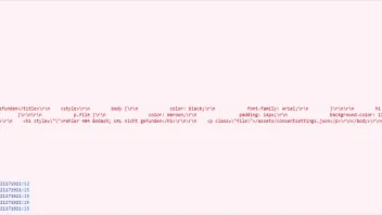

    Nun habe ich neues Projekte (Layout: Flat Responsive, Projektvorlage: Autohaus 5) vorerst Lokal aufgesetzt und das Widget "Cookie Consent" eingefügt.
    Problem: In der Browser-Vorschau wird kein automatischer Cookie-Banner und keinen Button mit den Cookie-Einstellungen angezeigt, egal auf was ich die Position einstelle. Funktionieren muss das Widget aber. Denn Google Maps wird vom Widget blockiert. Browser-Cache habe ich schon gelöscht.
    Hat da eventuell einer eine Idee was das sein könnte...?
    Beste Grüße
    Dieter M.
    Ich nutze Zeta Producer 15.2.0 Business / Windows 10
  • Vollversionen kommen nicht öfter als ein Mal pro Jahr. Die meisten unserer Nutzer bevorzugen Fortschritt statt Stillstand. Fortschritt erfordert Arbeit und die muss finanziert werden. Keiner wird zum Updaten gezwungen, sollte sich dann aber auch nicht über fehlenden Fortschritt beklagen.
    Kann ich nur so unterstützen.
  • Problem: In der Browser-Vorschau wird kein automatischer Cookie-Banner und keinen Button mit den Cookie-Einstellungen angezeigt, egal auf was ich die Position einstelle. Funktionieren muss das Widget aber. Denn Google Maps wird vom Widget blockiert. Browser-Cache habe ich schon gelöscht.
    Das lässt sich von hier leider nicht beurteilen, sondern erst, wenn wir die Seite online sehen können.
    Eventuell sehen Sie in der Browser-Fehlerkonsole Hinweise, die auf die Fehlerquelle hindeuten.

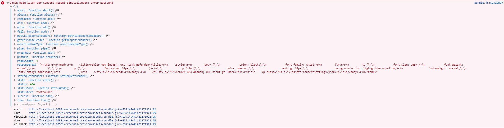

  • Einen schönen guten Morgen,
    Danke für die schnelle Antwort. Mit dem hinweise in der Browser-Fehlerkonsole hätte ich ja auch schon mal selbst drauf kommen können...
    Da steht "ERROR beim lesen der Consent-Widget-Einstellungen: error NotFound" Leider reichen meine Kenntnisse nicht aus, dass ich das auch verstehen könnte.
    Nehme ich eine mit Zeta-Producer 15 erstellte Seite wo der Fehler nicht vorkommt und gehe dann auf Backup wiederherstellen, bekomme ich wieder den Fehler
    Beste Grüße
    Dieter M.
  • NachtFalke Die Consent-Widgets-Einstellungen sind eine .json Datei, welche die Widget-Einstellungen wir Position etc. enthält und die auf dem Webserver liegen muss.
    Gehen Sie auf die Seite, die das Consent-Widget enthält und bearbeiten Sie es und nehmen Sie die gewünschten Einstellungen vor. Dann klicken Sie zum speichern auf "OK" und anschließend drücken Sie die Taste F6 (zum erstellen der Seite und der .json Datei) und veröffentlichen ggf. gleich.
    Vor der Kontrolle im Browser, ggf. den Browser-Cache löschen
    Hat das den Fehler behoben?
  • NachtFalke Ich habe noch einen Fehler im Widget gefunden und per Online-Update behoben. In frühestens 30 Minuten auf "Extras > Updates suchen" klicken und nachdem Inhalte geladen wurden (Hinweis unten rechts) die Tastenkombination STRG-SHIFT-T drücken. Danach ggf. veröffentlichen.
