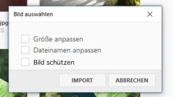

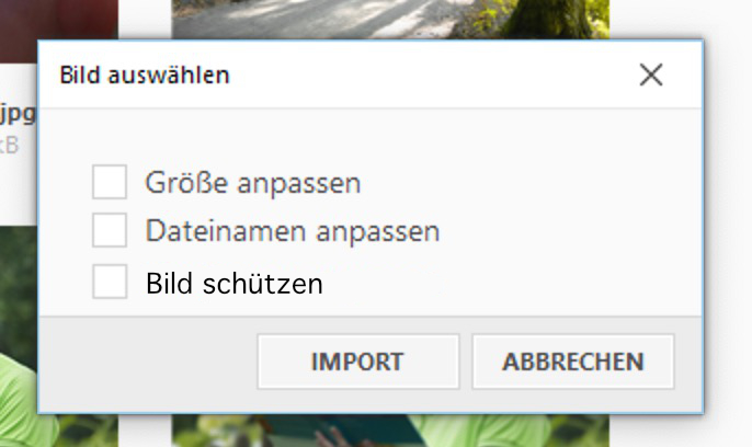

    Ein fiel mir in diesem Zusammenhang aber wieder auf: Durch das Löschend er Header sind auch Bilder verschwunden, die nicht "geschützt" waren. Ich habe die Bitte ja früher schon mehrfach geäußert: Stellt doch bitte das Default beim Import von Bildern in den Bildbereich auf "geschützt" oder bietet in dem aufpoppenden Import-Fenster (siehe Screenshot unten) noch einen Button an, wo man das gleich einstellen kann. Ich möchte in allen Projekten Bilder nicht automatisch löschen lassen, weil ich die gerne mal später wieder verwende und dazu die ZP-eigene Bilddatenbank äußerst praktisch finde. Leider muss man sich zurzeit gefühlt endlos durch drei Menüs und Einträge klicken, um den Eintrag "schützen" pro Bild zu erreichen. Das könntet ihr doch sicher mit wenig Aufwand ändern, und es würde die nicht weiter stören, die es belassen wollen, wie es ist.
