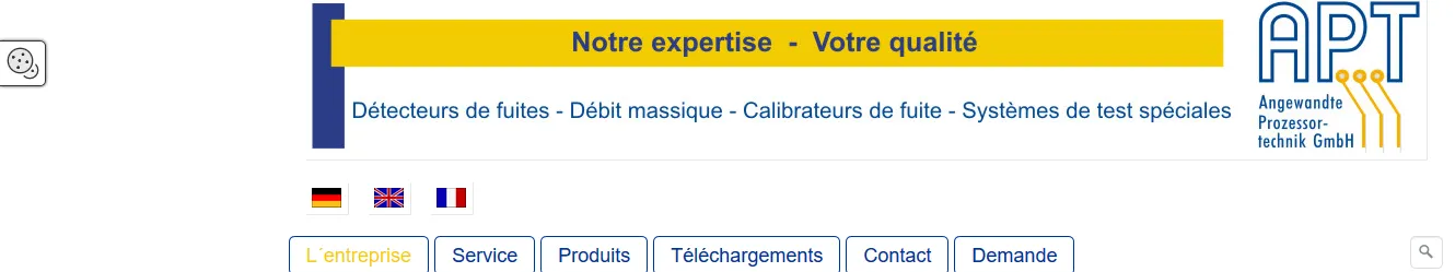

  • Nur zur Info: Unsere Wbsite apt-huerth.de hat eine Sprachauswahl für Deutsch, Englisch und Französich. Bei der Auswahl von Deutsch und Englisch funktioniert die Sprachumstellung des Widget einwandfrei. Wenn ich aber Französich auswähle erscheint das nachfolgende Bild:
    Links oben ist das Widget zu sehen. Wenn man darauf klickt passiert auch nichts.
    Schöne Grüsse und schöne Feiertage aus dem Rheinland.
    Rolf Bitz
  • OK, Danke. Sehe den Fehler werde das per Online-Update korrigieren. Kann aber wg. der Feiertage noch etwas dauern.
    Online-Update, das diesen Fehler behebt ist raus. Bitte frühestens ab 9:30 mal auf "Extras > Updates suchen" klicken und nachdem Inhalte geladen wurden, die Tasten STRG-SHIFT-T drücken, dann veröffentlichen.
