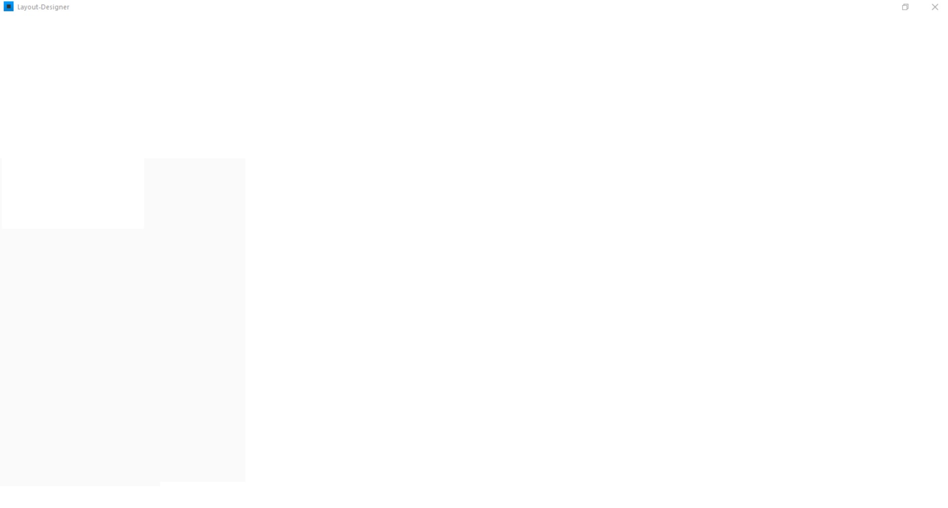

    Außerdem lässt sich nach wie vor der Bereich "Layout" zwar aufrufen, aber es wird quasi eine "weiße Seite" angezeigt (siehe Screenshot), und anschließend wechselt der ZP nach einigen Sekunden selbständig auf die Programmoberfläche, in der man an der Website arbeitet.

    Screenshot Bereich "Layout":

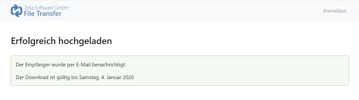

  • Hallo Steffen,
    der Sendevorgang läuft noch...
    Nachtrag: Upload ist erfolgt.

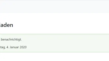

    das geht leider nicht aufgrund der Fehlermeldung. Ich habe es soeben manuell versendet.
