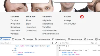

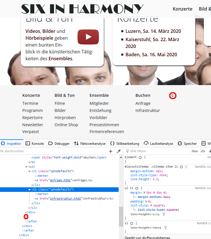

    ich habe heute Zeta Prod. 15.2.0 (Business) installiert und mein bestehendes 14er Projekt erfolgreich konvertieren können. Was stört ist ein zusätzlicher Buchstabe "s" auf der rechten Seite der Sitemap (siehe Anhang). Er scheint sich in einem "<div> ::after" eingeschlichen zu haben.
    Für einen Hinweis zur Entfernung dieses Buchstaben wäre ich extrem dankbar.

  • da genauere Angaben fehlen, habe ich in V14 das "Stripe Responsve light" genommen und diesem eine Sitemap als unterstes Widget im Inhaltsbereich hinzugefügt. Danach wurde dieses Projekt in der V15 geöffnet und konvertiert. Aus beiden Versionen ist jeweils eine Veröffentlichung erfolgt:
    Beide Seiten sind optisch identisch, beide Seiten zeigen in der Chrome-Konsole keine Fehler. Das zusätzliche "S" taucht bei mir nicht auf.
    Bei Bariton war ja bereits erkennbar, dass eigenes CSS eingesetzt wurde. Leider ist die verlinkte Seite in V14 veröffentlicht, wo der Fehler nicht auftaucht. Der Screenshot der Konsole zeigt nur einen Ausschnitt des Quelltextes, aber nicht, ob hier ein Fehler erkannt wurde.
    Da der Nachbau kein vergleichbares Ergebnis gebracht hat, können wir zunächst davon ausgehen, dass es sich nicht um einen Fehler während der Konvertierung handelt.
    Lösungsansatz:
    sämtliches individuelles CSS (Einstellungen -> CSS, Erweitert -> Attribute) auskommentieren und HTML-Quelltexte ausblenden, danach einzeln wieder zuschalten. Falls Google-Analytics verwendet wird, auch diesen Code entfernen. Wir hatten vor Jahren mal das Problem, dass im Analytics-Script eine öffnende oder schließende Klammer fehlte, was dann ebenfalls zu einem einzelnen unerwarteten Zeichen geführt hat.

    Vielen Dank für Deine Analyse und Deine HInweise. Ich habe gemäss Deinem Rat sämtliche Style-Tags in meinem CSS und die Quelltexte ausgeschaltet, so auch die Google-Analytics-Codezeilen deaktiviert - leider ohne Erfolg. Da ich mir zeitlich den Neuaufbau aller Pages nicht leisten kann, bitte ich um weitere Hinweise. Um die Analyse zu erleichtern, habe ich heute das Projekt (Layout: Stripe Responsive) auf der konvertierten Version 15.2.0 Business (schweren Herzens!) im Web veröffentlicht: sixinharmony.ch.
    Über weitere Anmerkungen zur Problemlösung dieses zusätzlichen Buchstabens "s" würde ich mich sehr freuen.

    das "s" stammt tatsächlich aus dem Layout. Ist da wohl durch einen Tippfehler reingerutscht. Fehler ist per Online-Update für Version 15.2 behoben. In frühestens 30 Minuten auf "Extras > Updates suchen" klicken und nachdem Inhalte geladen wurden (Hinweis unten rechts) die Tastenkombination STRG-SHIFT-T drücken. Danach ggf. veröffentlichen.
  • Hallo Stefan S.
    herzlichen Dank für die Anleitung - das hat bestens funktioniert und der Buchstabe "s" in der Sitemap ist verschwunden.
