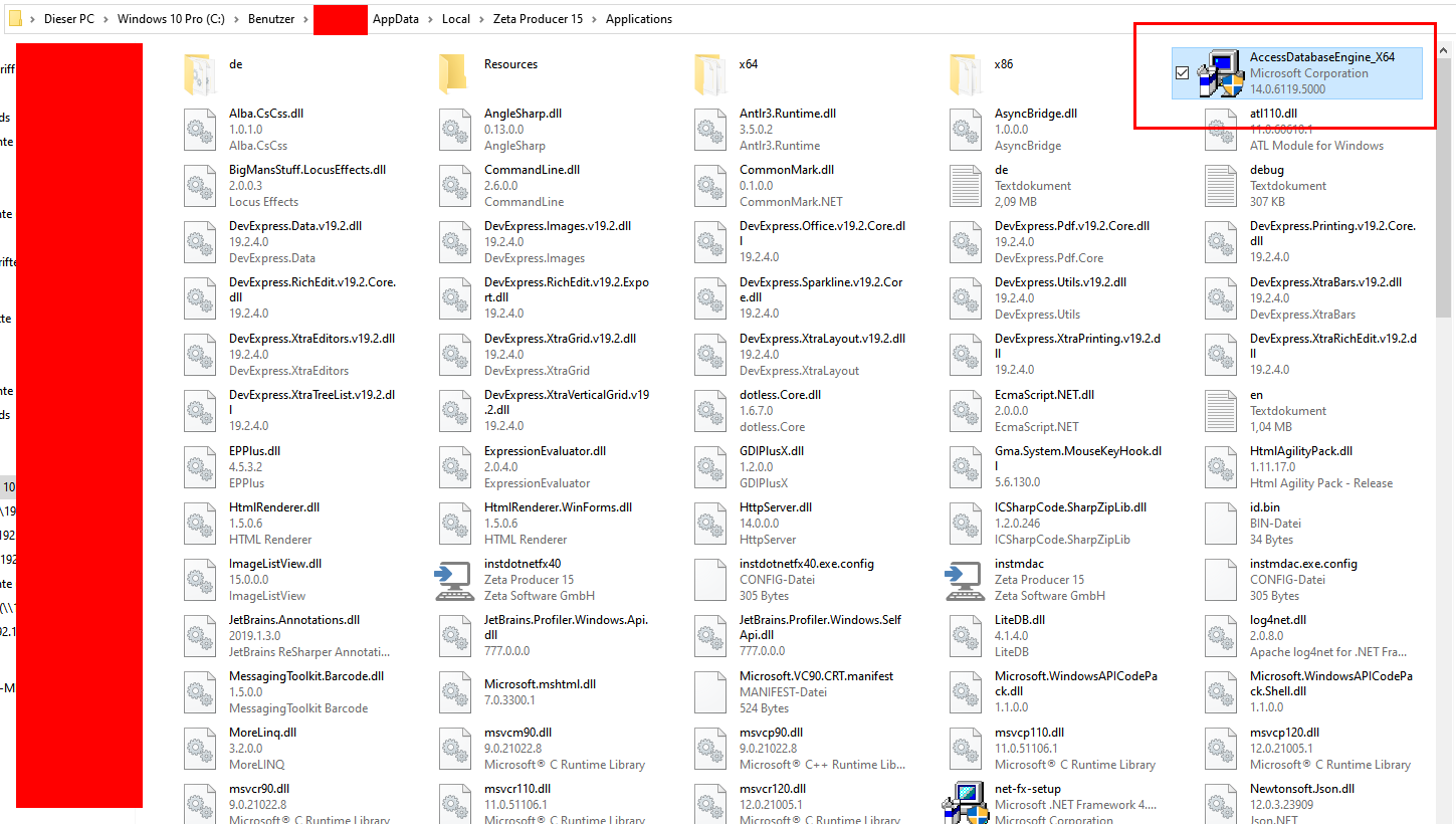

    Hast du denn mal die AccessDatabaseEngine_X64, die Zeta mitliefert installiert?
    Zumindest nicht bewusst. Macht das nicht die Installationsroutine von ZP?

  • Macht das nicht die Installationsroutine von ZP?
    Vermutlich nur, wenn gar keine Access Database Engine vorhanden ist. Aber da du Office bereits installiert hattest, wurde die Prüfung übersprungen.
