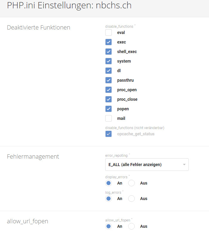

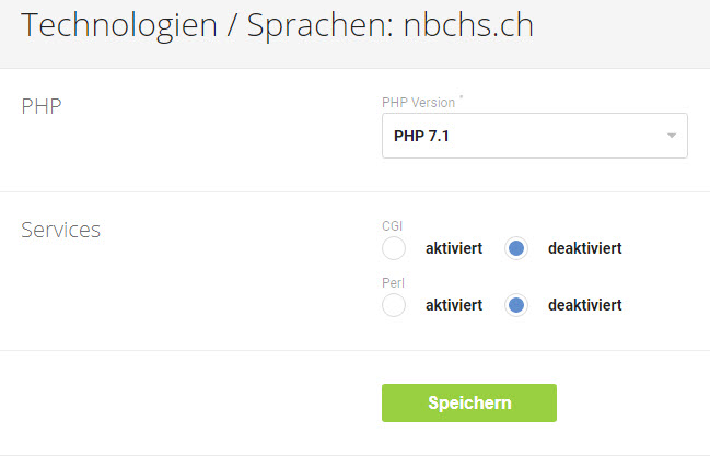

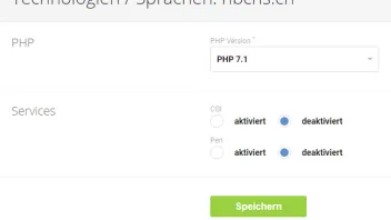

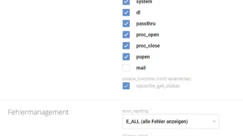

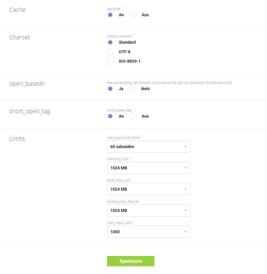

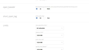

    Habe im Anhang mal ein paar Bilder was ich da so alles verstellen kann. (Habe aber glaube schon alles aktiviert und deaktiviert und umgekehrt...:rolleyes:)
  • Kleine Anmerkung zu Ihrem Bild 3:
    In mehreren unterschiedlichen Beiträgen wird hier im Forum stets die Verwendung von „Charset UTF8" empfohlen.
    Bei Ihrem Problem kann ich Ihnen leider selbst nicht helfen, das machen dann sicher Spezialisten.
    Walter
