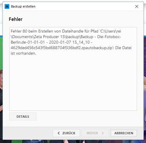

    das Erstellen eines Backups ist plötzlich nicht mehr möglich.
    Es kommt die o. g. Fehlermeldung. Siehe auch das Bild.

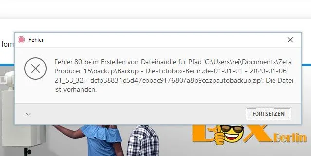

  • Hallo Hanabi,
    den Fehler habe ich tatsächlich schon gestern an Euren Support gesendet.
    Die Option dies ein zweites Mal zu tun erscheint nicht mehr. Ansonsten besteht der Fehler immer noch.

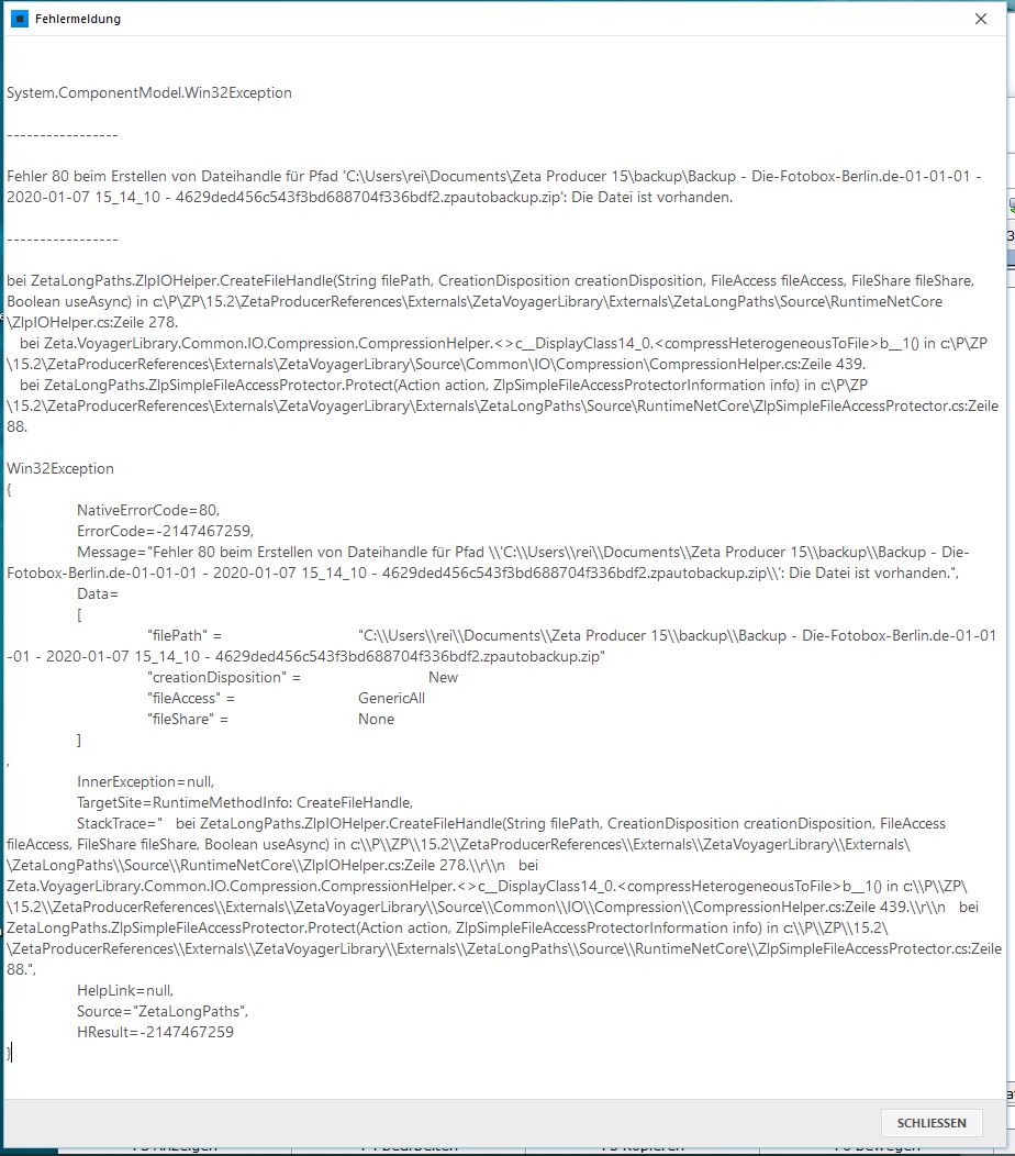

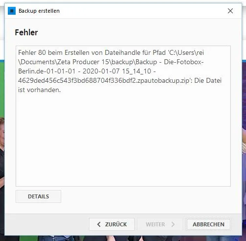

    Anbei 2 Screenshots von der Meldung und den Details.
    Danke schon mal im voraus.

  • Da scheint bereits eine Datei vorhanden zu sein und es fehlen Berechtigungen zum Ersetzen.
    Versuchen Sie als Backup-Ziel mal einen anderen Ordner zu verwenden. Auf Windows ist auch die Pfadlänge limitiert, es empfiehlt sich also kurze Ordnernamen zu verwenden.
  • Hallo lieber Steffen,
    der Schein trügt.
    Es sind keine Dateien vorhanden. Bei allen Pfaden die ich seit gestern probiere wir KEIN Backup angelegt.
    Aber:
    offenbar ist durch das Anhängen der Zähler "-01-01.." die Pfadlänge für Windows überschritten worden. Das Umbenenne meines Projektes (mit weniger Zeichen) hat nun Abhilfe geschaffen und ist die Lösung des Problems.

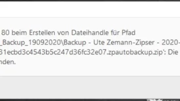

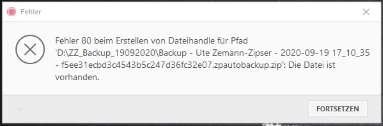

    seit dem Update auf Zeta Producer 15 / 15.4.1 Business kann ich kein Backup generieren und erhalte nachstehende Fehlermeldungen:
    1) Fehler 80 beim Erstellen von Dateihandle für Pfad 'D:\ZZ_Backup_19092020\Backup - Ute Zemann-Zipser - 2020-09-18 17_10_46 - 6e8eee6ce84f49cc8919afdbad653e3b.zpautobackup.zip': Die Datei ist vorhanden.
    (sie ist nicht vorhanden!)

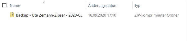

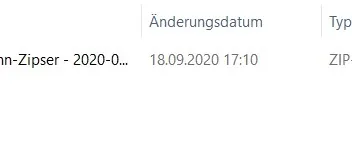

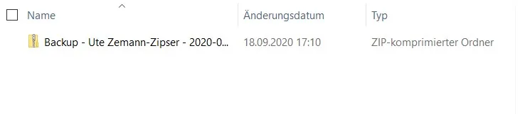

    Bleibt noch anzumer ken, dass ich es in der Konfiguration mit mehreren Speicherorten versucht habe. Seltsam ist, das ein ZIP-File erstellt wird und plötzlich nach der Fehlermeldung nicht mehr aufzufinden ist!? Bild im Anhang.
    Für eine Lösung wäre ich sehr dankbar.

  • Hallo HHE,
    ist D:/ zufällig ein USB-Laufwerk? Wenn ja, versuche das Backup auf einer internen Festplatte. Google liefert mindestens zwei Treffer auf "Fehler 80, die Datei ist vorhanden" in Zusammenhang mit einem USB-Stick.
  • Hallo Thomas,
    vielen Dank für deinen Input. Nein, D:/ ist eine ganz normale Partition. Bei Version 14 / 15 lief das Backup Problemlos.
    Speicheplatz ist auch genügend vorhanden.
    LG
    HHE
  • Hallo HHE,
    das Blöde an solchen Fehlern ist ja, dass sie sich nicht auf anderen Rechnern reproduzieren lassen. Aus der Fehlermeldung heraus können wir sehen, dass es ein IO-Fehler (Input-Output) ist. Daher zunächst der Ansatz von Stefan zum Systemüberlauf und mein Gedanke, dass es etwas mit dem USB-Anschluss zu tun haben könnte. Wenn die beiden ausscheiden, fällt mir als Nächstes die absolute Pfadlänge ein, die Auswirkungen auf IO haben könnte. Sind denn in dem Projekt seit dem letzten Backup Bilder oder Dateien mit besonders langem Dateinamen hinzugekommen?
  • Hallo Thomas,
    nein, auch an der Pfadlänge liegt es nicht.
