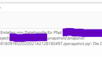

Hallo Holger,
Dagi hatte vor kurzem - in anderem Zusammenhang - die selbe Fehlermeldung (Fehler 80, Datei schon vorhanden). Lösung siehe Fehler, 1 Parameter wurde erwartet, aber es wurde zu wenig Parameter übergeben.

Hallo Holger,
heißt also, den Backupfehler hattest Du auch und die im verlinkten Beitrag aufgeführten Schritte zur Problemlösung wurden bereits abgearbeitet, der Fehler tritt aber in Zusammenhang mit Snapshot trotzdem auf? Dann bitte "Fehler berichten" über das Menü "Pfeil" in der Fehlermeldung. Dazu bitte hier im Thread einen Screenshot aus Windows "installierte Programme". Der Abschnitt "Microsoft" ist ausreichend.

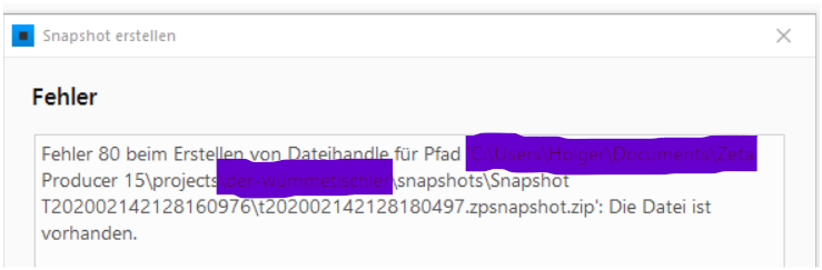

Ich habe folgende Fehlermeldung bekommen beim Versuch ein Snapshot zu erstellen:
Fehler 80 beim Erstellen von Dateihandle für Pfad 'C:\Users\ariar\Documents\Zeta Producer 15\Projects\Fotokurse-Duesseldorf\snapshots\Snapshot T202010081702250180\t202010081702250762.zpsnapshot.zip': Die Datei ist vorhanden.

ariart das ist von hier aus nicht zu sagen. Kann an allem möglichen liegen, Pfadlänge etc. Würde sich wahrscheinlich nur per Fernwartung mit Premium-Support-Ticket lösen lassen.
Hallo Stefan,
vielen Dank für die Rückmeldung. Ich habe ein Ticket geholt der der Fehler wurde behoben. Es hatten sich einige Dateien "eingeschlichen" die nicht mehr notwendig waren und diese wurden gelöscht.
