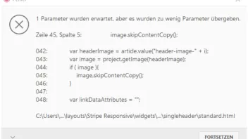

Programm stürzt ab, immer und immer wieder wenn ich eine Änderung vornehme - alles nachdem ich versucht habe einen snapshot zu erstellen
  • Moin!
    Mal wieder Wochenende, Sack voller Arbeit und das Programm zickt :(
    Nix geht mehr bei einer Website
    Im Header möchte ich Bilder ändern und dann das >>>
    Projektvorlage: Stripe Responsive - Light
    Layout: Stripe Responsive
    Inkl, Absturz des Programmes
    Wenn ich eine neues Projekt mit dem gleichen Layout starte, kommt der gleiche Fehler :-/
    Und die Seite sollte heute online gehen - hurra ;)

    hatten Sie bereits einen der Hinweise auf der Seite Fehler, 1 Parameter wurde erwartet, aber es wurde zu wenig Parameter übergeben. versucht?
    Ein Kunde hatte uns auch folgende Lösung berichtet: Er hat einfach nochmal den MS-Access-Setup C:\Users\*IHR-BENUTZERNAME*\AppData\Local\Zeta Producer 15\Applications\AccessDatabaseEngine_X64.exe gestartet und darauf hin wurde er gefragt, ob er reinstallieren oder reparieren möchte. Er antwortete mit "reparieren" und danach lief ZP wieder fehlerfrei-
