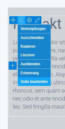

  • Hallo feedin
    Die Bearbeitung für ein Hintergrundbild einer einzelnen Seite können Sie im Artikel-Menü aufrufen.
    Siehe
