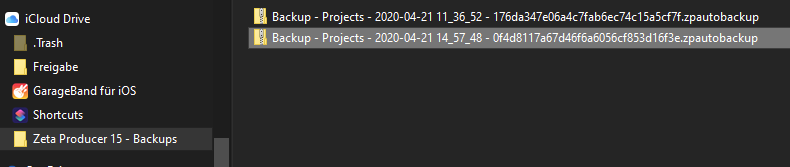

    Ich habe gestern die neue Version 15.3.0 aufgespielt,- und sowohl zuvor, als auch hinterher ein Backup erzeugt.
    Das Backup, dass ich vor dem Update erzeugt habe, wurde an dem von mir angegebenen Speicherort hinterlegt.
    Das Backup, dass nach dem Update auf 15.3.0 erzeugt wurde, wurde entgegen der Speicherortangabe (Extras, Backup, Backup konfigurieren) in dem ICloud Drive Ordner abgelegt.
    In dem vorgegenen Ordner wurde nichts gespeichert.

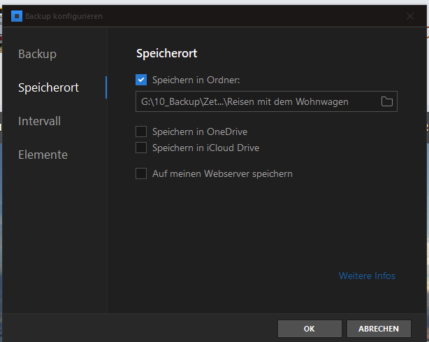

    Warum ist das so? Offensichtlich werden die Konfigurationsangaben ignoriert. (?)

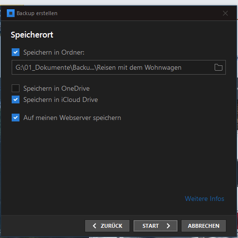

  • Ich vermute, Sie haben den Backup über "Extras > Backup > Backup erstellen" durchgeführt. Wenn Sie diese Option anklicken, sehen Sie im Fenster nach Klick auf "Weiter" (also in Schritt 2) die Option "Speichern in Ordner". Kontrollieren Sie bitte, den Pfad im Feld unter der Checkbox und korrigieren Sie diesen gegebenenfalls per Klick auf das Ordner-Icon im Feld rechts.
  • Hallo Stefan S.
    Das Ganze sieht dann so aus:
    Das wäre dann die Erklärung warum in iCloud Drive gespeichert wird. Aber zusätzlich ist auch G:\ angegeben. Ist übrigens das Daten Laufwerk. (Backup, etc.)
    Bleibt die Frage, warum die Konfigurationsangaben und die oben aufgeführten Daten nicht "eine Sprache" sprechen?
    Und,- in G:\ wird trotzdem nichts abgelegt.
    Vielen Dank.
  • Die Voreinstellung greifen meiner Kenntnis nach nur für halbautomatisch ausgeführte Backups (wenn die Option "Regelmäßig an Backups erinnern" aktiviert ist).
    In Ihrem Fall könnte es helfen, einfach den Pfad auf Laufwerk G nochmals per Ordner-Icon auszuwählen und die Option "Speichern in iCloud Drive" zu deaktivieren.
  • Hallo Stefan S.
    Das habe ich nun so erledigen können. Jetzt liegt das Backup wieder da wo es sein soll.
    Da ich das "Regelmäßig an Backups erinnern" aktiviert habe, hoffe ich nun das es in Zukunft auch wieder funktioniert.
    Vielen Dank.
  • Ich denke schon. Vermutlich merkt sich ZP die zuletzt gewählte Einstellung…
