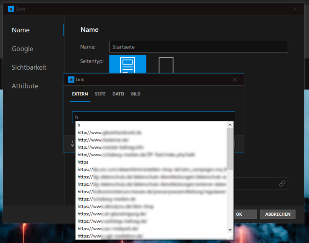

Wie kann ich meine interne Linkliste im Linkfenster löschen?
    mag sein, dass mein Thema im Forum schon abgehandelt wurde, aber habe leider erfolglos versucht,
    dazu mit diversen Suchberiffen passende Infos zu finden.
    Meine Frage lautet also:
    Wie kann ich die Linkliste, die beim Eingeben einer Webadresse im Linkfenster als Link-Vorschlag
    automatisch angezeigt wird, vollständig löschen, oder aber daraus einzelne Adressverlinkungen entfernen?
    Vielen Dank für Eure Tipps im Voraus.
    Gruß Janni

    Zur Info: Die aufgeführten Links im ZP-Linkfenster betreffen ausnahmslos Verlinkungen aus meinen ZP-Website-Projekten. Die notwendigen Verlinkungen habe ich immer im Rahmen der jeweiligen Website-Erstellung eingerichtet. Diese Links wurden jeweils automatisch in die Liste integriert. Die meisten dieser Links sind ja auch nach wie vor aktuell; einige aber habe ich später wieder auf den Websites löschen müssen, weil ich sie entweder nicht mehr benötigte, oder aber, weil sich die Ziel-Links zwischenzeitlich geändert haben. Aber auch diese "alten" Links verbleiben in der Link-Liste im ZP-Linkfenster. - Sollte es aber doch so sein, dass die Linkliste mit der IE-Historie verknüpft sein sollte: Wo und wie könnte ich diese löschen?

    Jetzt ist ja diese Liste im Linkfenster-Bereich von der Idee her eine sehr gute Sache! Man hat alle "relevanten" Links direkt verfügbar, und muss sie nicht neu einhacken. Wenn aber z. B. "veraltete" Links mit aktuellen (sehr ähnlichen) Links bunt gemischt in der Liste stehen, hat man nichts gewonnen. Das kann sogar zur "Fehlerquelle" werden. Und je nach dem, wie viele Links in der eigenen Liste stehen, wird es auch sehr unübersichtlich. Ich verwende z. B. auch schon mal "Testlinks" beim Erstellen einer neuen Website, die ich später nie wieder benötigen werde. Diese stehen dann aber leider da wie in Beton gegossen...
    Es muss doch irgendwo einen ZP-Bereich geben, wo diese Links gespeichert werden. Und dort müsste man sie auch löschen können. Praktisch wäre natürlich ein "Rechts-Klick" direkt im Linkfenster auf die entsprechende Verlinkung.

    Und kaum schreibe ich die Antwort, finde ich auch schon einen Workaround. Hiermit kann man aber sehr schnell auch sehr viel kaputt machen. Das sollten also nur erfahrene Nutzer auf eigenes Risiko machen. Alle anderen sollten besser die ☞ davon lassen:
    Spoiler anzeigen
    • Beenden Sie Zeta Producer
    • Im Ordner "Eigene Dokumente\Zeta Producer 15\Settings\" finden Sie eine Datei "settings-$IhrName@$DOMÄNE.xml"
    • Machen Sie eine Sicherheitskopie dieser Datei an einen anderen Speicherort
    • Öffnen Sie die originale Datei (nicht die Sicherheitskopie) im Programm "Editor" (oder irgend einem Editor, der reinen Plaintext schreibt, keinen Rich-text)
    • Suchen Sie nach der Zeichenfolge: <pair key="urlHistory_urlEnterForm">
    • Löschen Sie von <pair key="urlHistory_urlEnterForm"> bis einschließlich dem direkt darauf fiolgenden</pair>
    • Speichern Sie die Datei
    • Öffnen Sie Zeta Producer
    • Die Link-Historie sollte nun leer sein
  • Sehr gute Anleitung: Ich habe genau die Links innerhalb von <pair key="urlHistory_urlEnterForm"> entfernt, die ich nicht mehr in der Liste haben wollte. Die anderen Links erscheinen wie gewünscht.
    Vielen Dank für die schnelle Hilfe.
    Ich verwende Zeta Producer 17 | Business Edition
