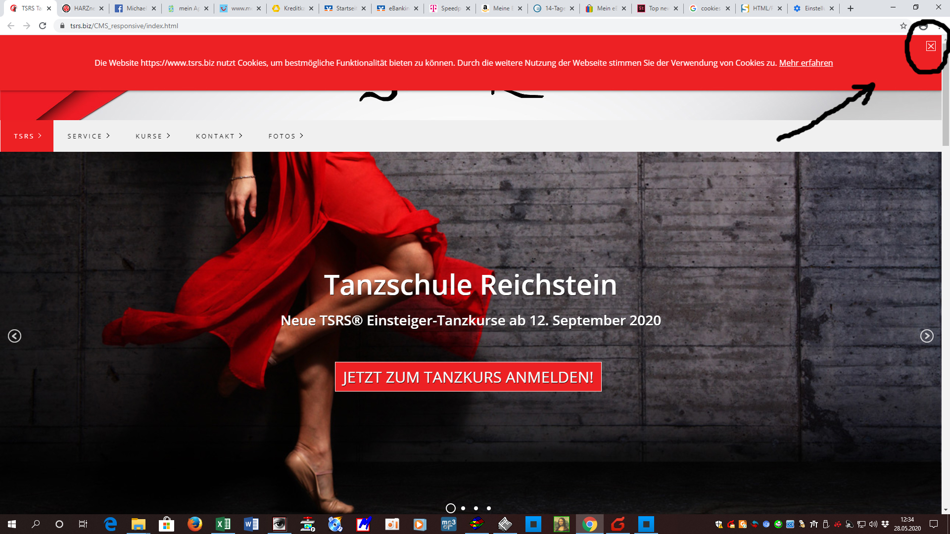

Ich möchte das X (schließen) im Info-Banner mit einem Button (Cookies akzeptieren) ersetzen.
----siehe Screenshot----
Version 14.3.3 Business
Das geht leider nicht.
Am besten auf Version 15 aktualisieren und hier dann das "Cookie-Consent"-Widget verwenden.

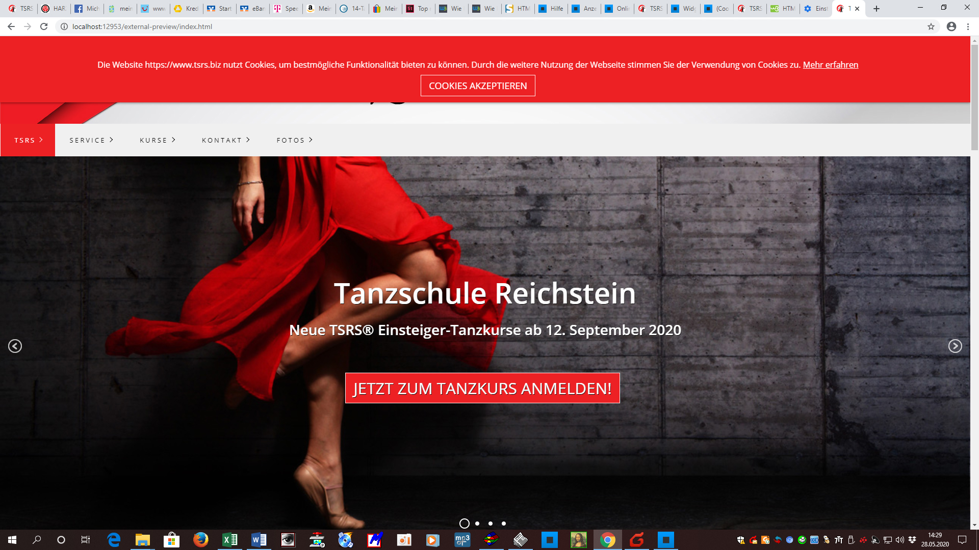

Ich könnte den OK Button nutzen und ändern. Kann ich das X entfernen oder ausblenden?
Ich habe die Textfarbe im Widget der Hintergrundfarbe angepasst und über den HTML-Editor die Textfarbe auf white gesetzt. Geht erst einmal😊
<p> </p>
<p style="color: white; text-align: center">Die Website https://www.tsrs.biz nutzt Cookies, um bestmögliche Funktionalität bieten zu können. Durch die weitere Nutzung der Webseite stimmen Sie der Verwendung von Cookies zu. <a role="button" tabindex="0" aria-label="learn more about cookies" href="oid://page/de$impressum_01">Mehr erfahren</a></p>
<p style="text-align: center"><a class="button close" href=""><span class="dmy">Cookies akzeptieren</span></a></p>
