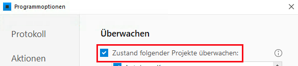

    Ich kann bei meiner Business-Installation (15.3) seit dem letzten Update die Überwachung nicht mehr ausschalten. Das Abklicken aller Projekte funktioniert nur bis zum nächsten Programmstart – danach sind alle Projekte wieder angeklickt.

  • Die Überwachung sollte generell ausgeschaltet werden, indem man folgende Schritte durchführt:
    1. Auf "Extras > Optionen" klicken
    2. Links im Fenster auf "Überwachen" klicken
    3. Statt einzelner Projekte, die Option "Zustand folgender Projekte überwachen:" deaktivieren
    4. Auf "OK" klicken um die Änderung zu speichern

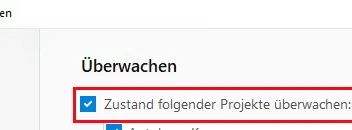

    Die Betonung Iher Antwort liegt zu recht auf "sollte generell ausgeschaltet werden". Sollte - doch genau das passiert in meinen Installationen nicht. Nach dem nächsten Programmstart sind alle Projekte wieder aktiv in der Überwachung.
    Wie kann ich das dauerhaft abschalten?
  • Sie hatten aber beschrieben, dass Sie die Projekte einzeln "abgeklickt" hatten. Meine Beschreibung zielte spezifisch auf das deaktivieren der generellen Option ab. Haben Sie das auch schon versucht? Bei mir wirkt das dauerhaft. Allerdings synchronisiere ich auch meinen Settings-Ordner nicht etwa über Dropbox oder so.
  • Ich klicke jeweils ALLES ab. Beim nächsten Programmstart ist ALLES wieder angeklickt.

  • Sehe gerade, dass Sie mir auch einen Video gesendet hatten, in dem man sieht, dass Sie die von mir genannte Option auch deaktivieren. Das ist mir nun wirklich schleierhaft und ich kann mir nur vorstellen, dass die Einstellungen durch die Art, wie Sie mit der Cloud synchronisieren immer wieder überschrieben werden.

  • Alle Projekte sind jetzt im /Dokumente-Ordner und von dort geöffnet. Der Cloud-Pfad ist gelöscht. Dennoch lässt sich die Überwachung nicht dauerhaft ausschalten. Sie aktiviert sich jeweils erneut beim Wechsel des Projekts.
