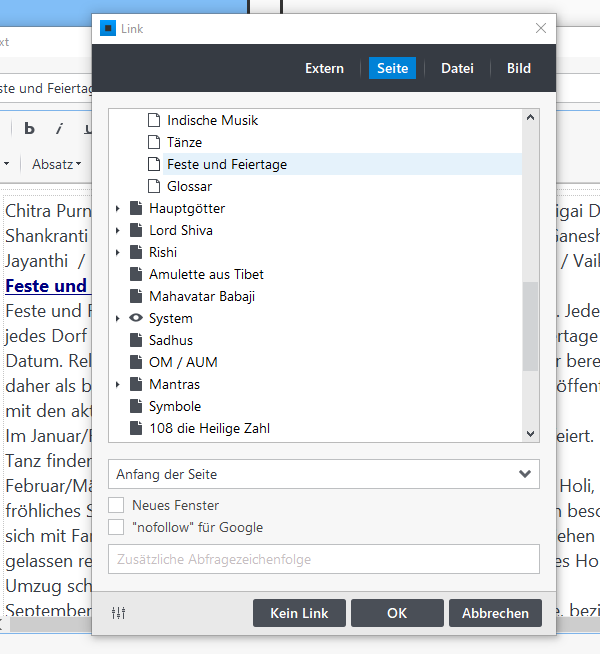

  • Hallo Ombaba,
    das sollte sich eigentlich über einen Link lösen lassen. Markiere die entsprechende Textpassage im Editor, bspw. „Hier geht es direkt zum Artikel“, und wähle „Link“, dann „Seite“ und wähle die entsprechende Seite aus. Direkt unterhalb des großen Fensters mit Deinen Seiten gibt es ein Ausklappmenü, hier sind nun alle Artikel, die sich auf der ausgewählten Seite befinden, aufgelistet, und Du kannst auf den gewünschten Artikel verlinken. Ich hoffe dieser Hinweis hilft.

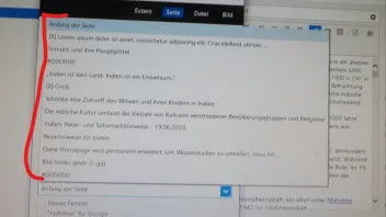

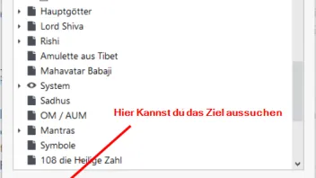

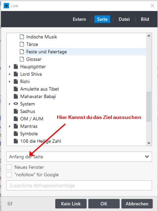

  • Hallo Ombaba,
    klick doch mal auf den Pfeil hinter „Anfang der Seite“ (unteres Drittel in Deinem Screenshot), nun sollte sich das Ausklappmenü mit allen Artikeln öffnen. Ein Verlinken auf ein einzelnes Wort ist meines Wissens nicht möglich, nur auf Artikel oder Elemente.

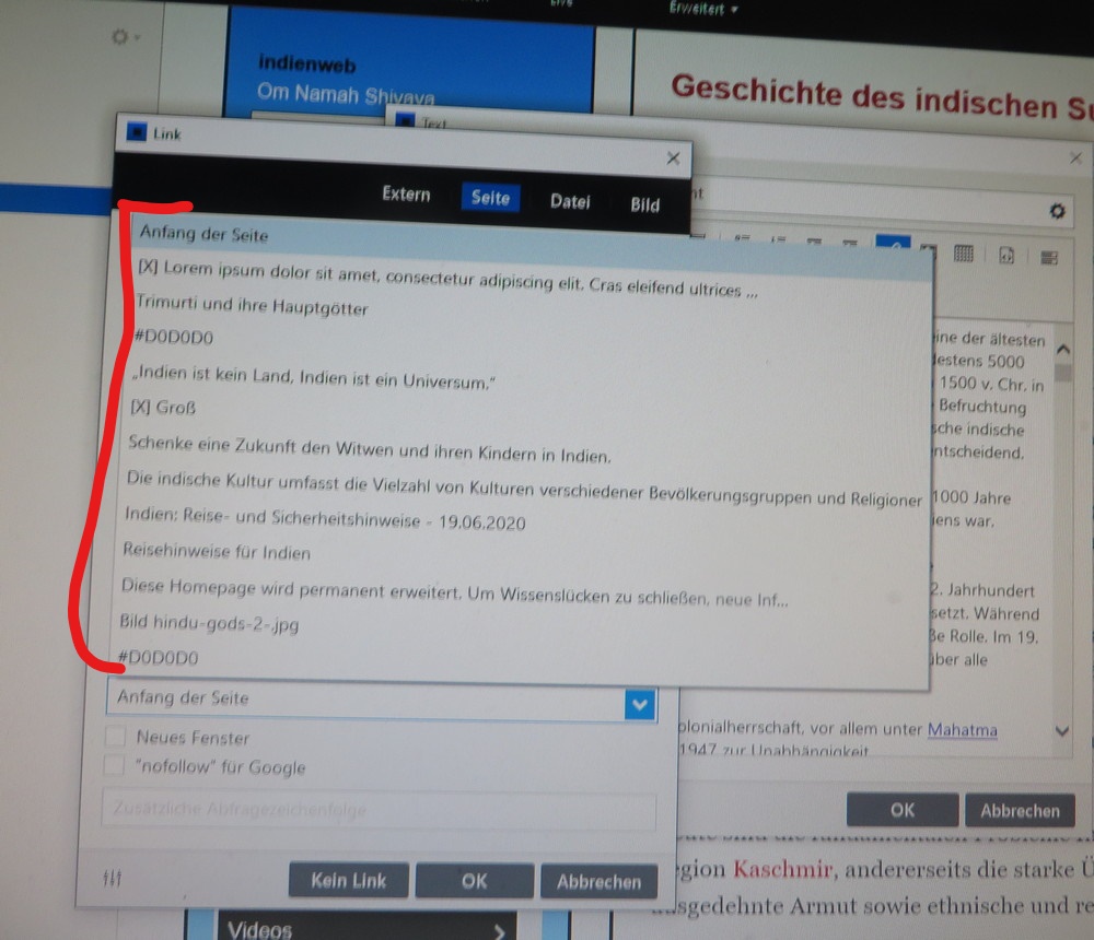

  • Hallo Ombaba,
    die im Bild gezeigten Artikel sind die verfügbaren Ziele. Klick doch in diesem Fenster einfach mal auf „Indien – Reise und Sicherheitshinweise – 19.06.2020“. Jetzt sollte statt „Anfang der Seite“ „Indien – Reise und Sicherheitshinweise – 19.06.2020“ im einzeiligen Fenster stehen. Nun bestätigst Du mit „OK“.
    Wenn Du jetzt auf der Seite auf die Textpassage klickst, auf die Du den obigen Link gelegt hast, sollte nun zum Artikel „Indien – Reise und Sicherheitshinweise – 19.06.2020“ gesprungen werden. Mehr ist mit ein paar Klicks nicht zu erreichen.

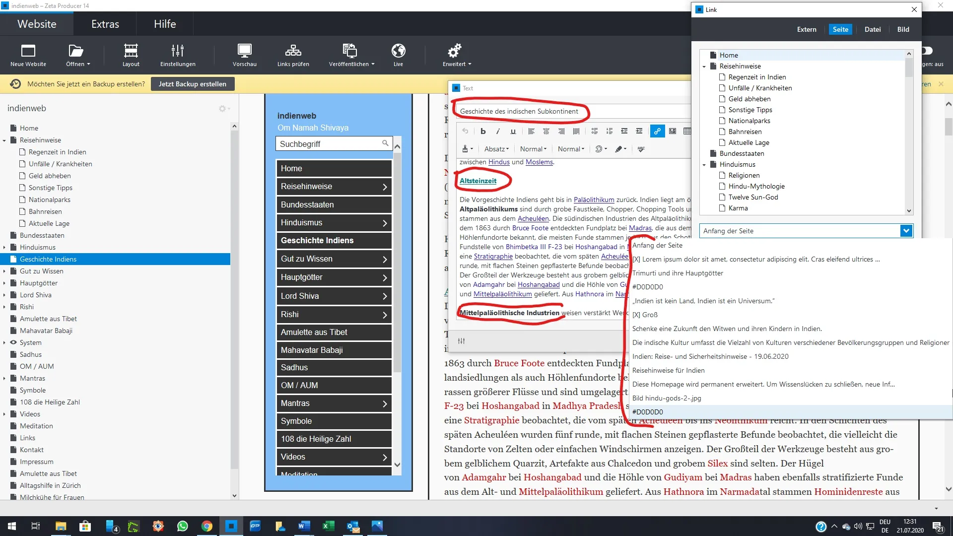

  • vielen dank Tom....aber egal zu welchem Artikel ich wechsle immer kommen die selben verfügbaren Ziele... aber leider sind es die falschen ziele....siehe bild als beispiel...Artikel: Geschichte Indien: im Text möchte ich Altsteinzeit mit Mittelpaläolithische Industrien verlinken... (dann kann ich halt leider nicht einfach mal auf „Indien – Reise und Sicherheitshinweise – 19.06.2020“. mit ok betätigen).....sorry für die ganzen Umstände ....und nochmals herzlichen Dank für deine Mühe....
    PS...ich glaube das geht nur mit der Lösung vom Mario (siehe Beitrag vom Mario) ........"Ich führe dir das hier einmal an einem Beispiel auf".....
  • Hallo Ombaba,
    Du versuchst innerhalb eines Artikels zu verlinken. Das wäre wohl nur mit Marios Ansatz möglich.
    Eine mögliche Abhilfe wäre den Absatz „Mittelpaläolithische Industrien“ als einen eigenständigen Text-Artikel unterhalb von „Geschichte des subindischen Kontinents“ anzulegen. Dann kannst Du auch verlinken.
    Generell empfiehlt es sich daher vielleicht, für jeden Absatz einen eigenen Artikel anzulegen.
    Laut Bild hast Du ferner auch die falsche Seite als Ziel ausgewählt: „Home“. Daher werden Dir hier nur die Artikel der Startseite als Ziel angeboten. Du müsstest natürlich „Geschichte Indiens“ auswählen und dann im Ausklappmenü „Mittelpaläolithische Industrien“ wählen, was natürlich nur geht, wenn dies ein eigenständiger Artikel ist.
    Tom
