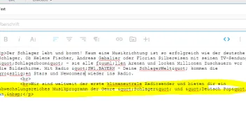

    Ich habe nun die Lösung selbst umgesetzt: https://www.biovital.shop/artikeldetail.…l-kapseln#a1814

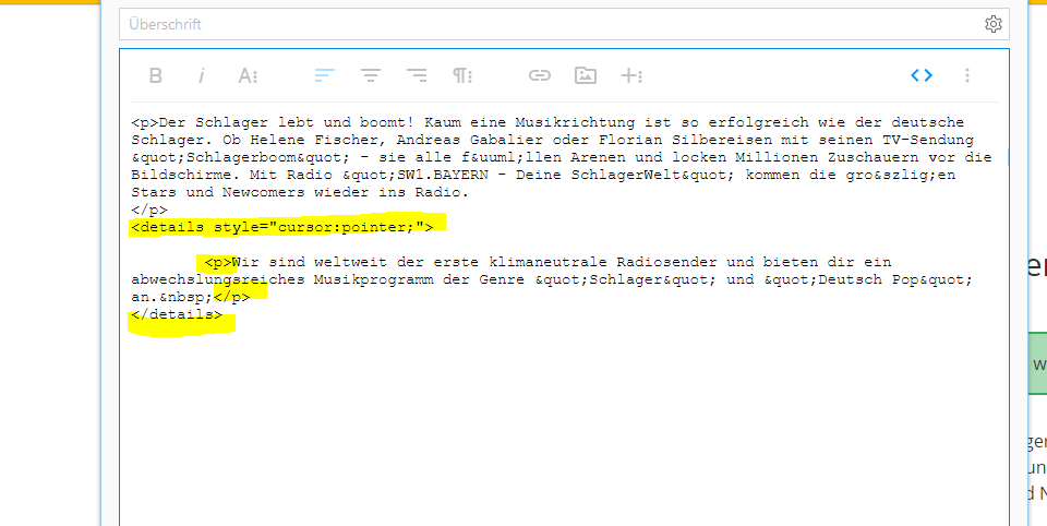

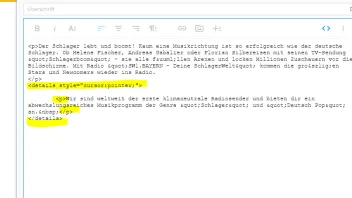

  • Ganz easy:
    <details style="cursor:pointer">
      <p>HIER KOMMT DER TEXT REIN</p>
    </details>

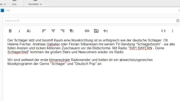

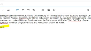

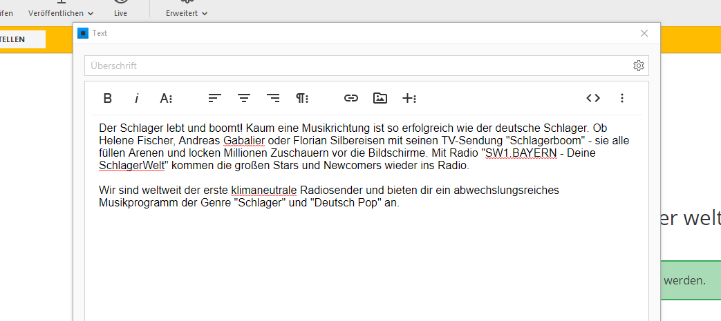

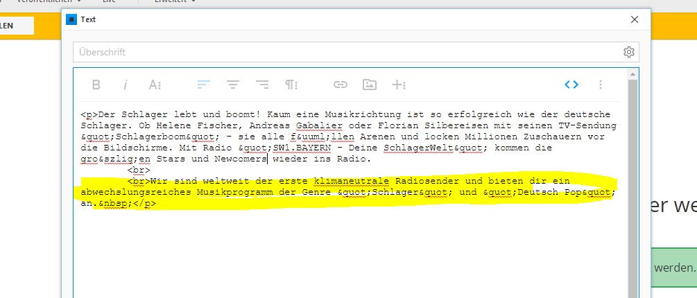

    Dazu gibt es einen Trick bzgl. den Formaten der Darstellung. ZP Editor programmiert für Sie selbst.. Später gehen Sie auf Quellcode-Ansicht und setzen die Zeile drüber <details..... >
    und unten zum schließen </details>
    Dann müssen Sie nicht alles in html-Ansicht schreiben/programmieren.
    Natürlich gibt es noch css-style Varianten.. Aber dann müssen Sie sich die Mühe machen ;)

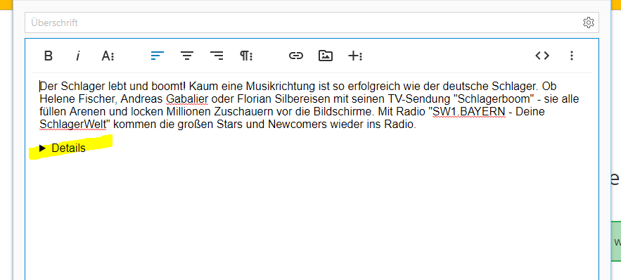

    Das ganze geht auch mit individueller Überschrift "<summary....", also aufklappbar:
    <details>
       <summary style="cursor:pointer">HIER TITEL ODER HEADLINE</summary>
       <p>HIER KOMMT IHR TEXT REIN.</p>
    </details>
    LG Mirco

  • Hallo Mirco
    hab es ausprobiert - ist einiges einfacher als meine Lösung, vielen Dank!
